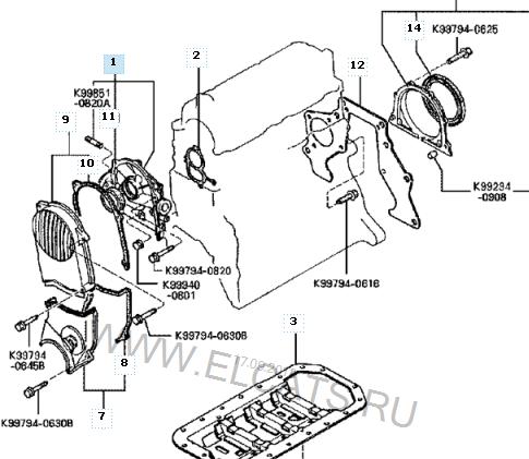

Вчера менял прокладку под крышку термостата, и видать перезатянул гайки крепления. В результате лопнул и частично отломился со шпилькой корпус термостата, находящийся на двигателе. Отдельно корпус на SOHC по каталогам найти никак не могу. Кто знает корпус термостата от двигателя отделяетя? Я никаких болтов крепления не нашел. Или может можно заклеить?

Новый ты этот корпус не купишь. Ищи б/у или заваривай свой.
Если бы ты потрудился снять кожух ГРМ, то увидел бы как он крепится.

Крышку я снял, почему и спрашиваю нужно ли снимать ремень ГРМ и вал, Визуально корпус термостата и корпус ГРМ единые и разделить их нельзя. Т.е. получается, что нужно снимать ремень и вал ГРМ, откручивать корпус, нести (а не везти) на сварку. А затем все это собирать и еще выставлять зажигание. Может есть способ проще, например, посадить на холодную сварку?

korol   шпильки вкручиваются в голову на 16 кл   Sep 17 2013, 09:12 PM
MikeZaur   шпильки вкручиваются в голову на 16 кл Шпилек я ...   Sep 17 2013, 09:56 PM
korol   Шпилек я там не нашел. Такое впечатление, что кор...   Sep 17 2013, 09:59 PM
Венед   У тебя дорестайл что-ли? На калининградцах крышка ...   Sep 17 2013, 09:31 PM
MikeZaur   У тебя дорестайл что-ли? На калининградцах крышка...   Sep 17 2013, 10:11 PM
korol   Кореец 1993 года. Корпус термостата находится сбо...   Sep 17 2013, 10:16 PM
MikeZaur   если 16 кл и как я понял у тебя трещина в основан...   Sep 17 2013, 10:30 PM
korol   Да, SOHC 8 кл. Т.Е. заднюю часть корпуса термоста...   Sep 17 2013, 10:33 PM
