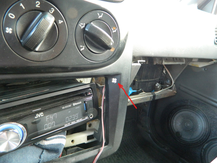

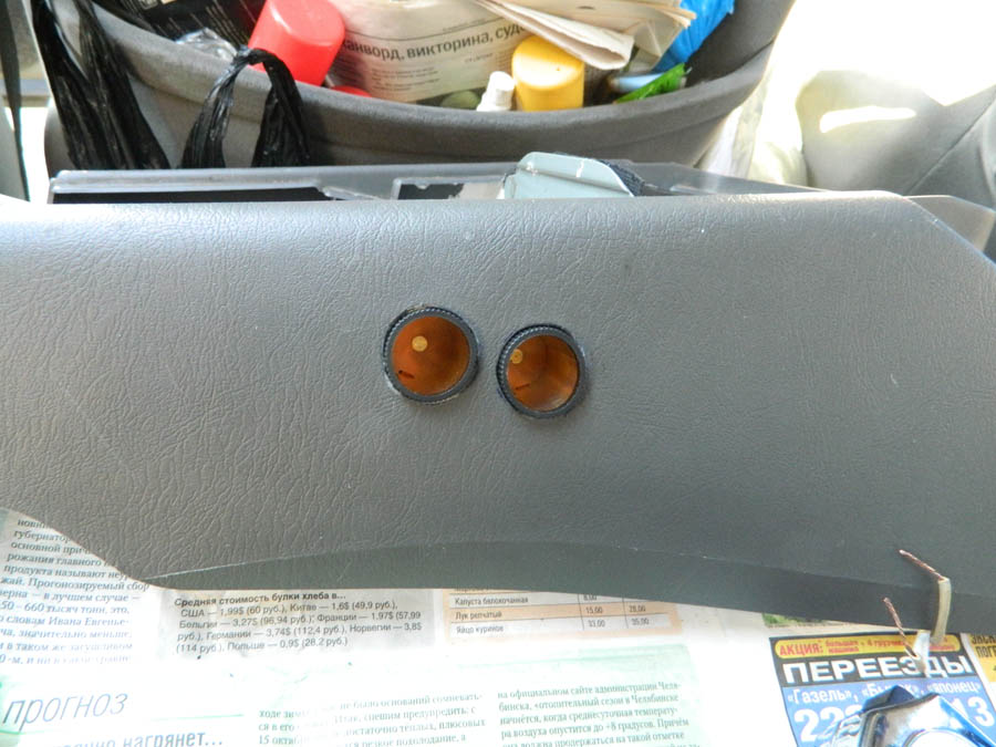

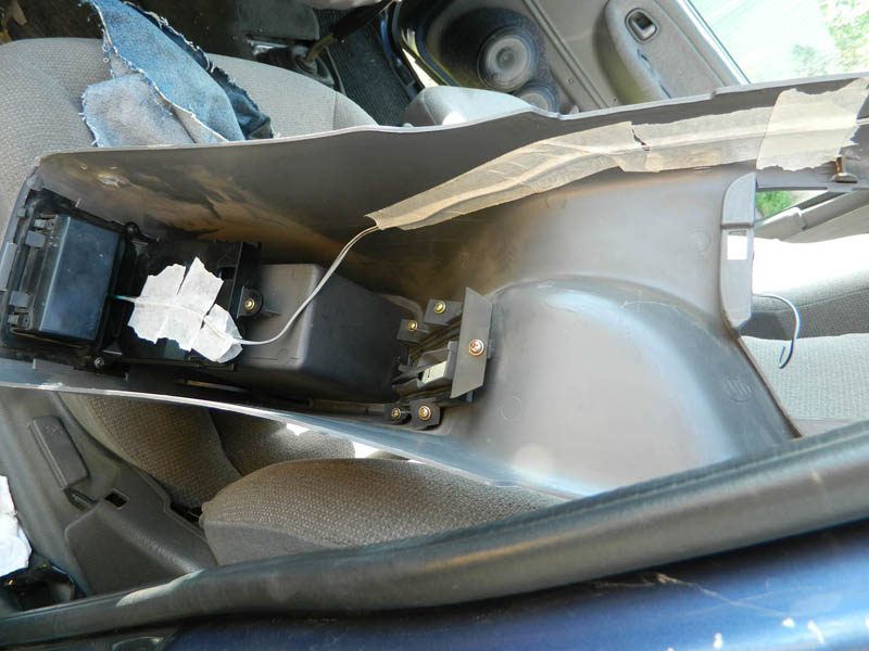

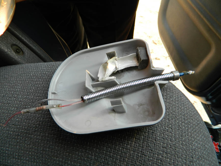

Как любитель после приезда с рыбалки тяпнуть сразу с устатку от отдыха.... напрягало отсутствие интимнейшей подсветки передней части салона (ну шоб не промахнуться в рюмку, огучик там, сальцо увидеть.... (подставку под … сразу доработал для рюмок!), а нас что бы не видели biggrin.gif ) приколхозил вот такой светильничек Прикрепленное изображениеПрикрепленное изображениеПрикрепленное изображение
Как любитель курить – так же подсветил пепельницу …. И заднюю заодним (задний подстаканник превратился в тайник, т к ручку срезал на…)

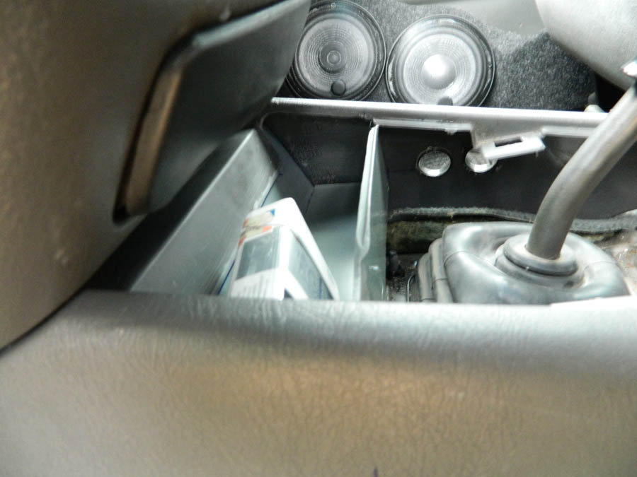

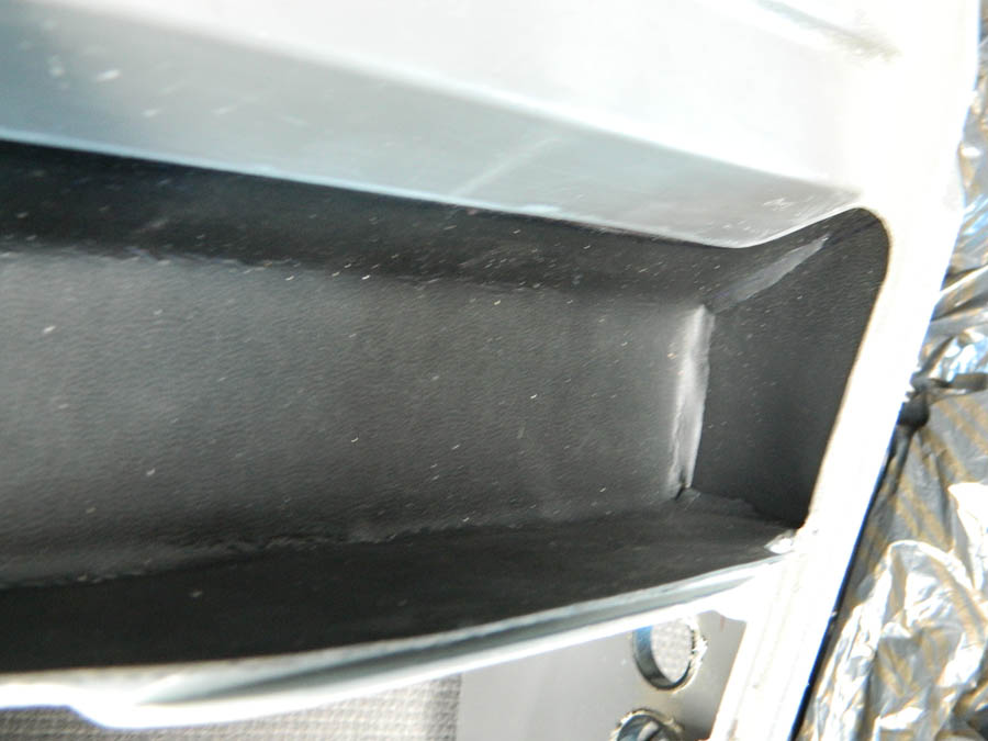

Как любителю раскладывать всяку мелочь, в т ч сигареты, батарейки к фотику, флэшки, запасные зажигалки и т п (в т ч иметь их всегда под рукой) катастрофически не хватает имеющихся карманчиков (увеличение карманов дверей помогло, но не спасло!) - сделал карман под пепельницей, взамен бестолковому, из которого все вываливается.... biggrin.gif и делаю под магнитолой, совместно с шахтой…
Хотел ещё с той же целью переделать подлокотник, но отказался – больно хлопотно… ничего интересного на ум не пришло. Бардачек – тоже была попытка увеличить …. Пока подвис … не знаю, буду ли….
Проблематично оказалось склеивать пластики…. ПВХ то клеится отлично, а у нас элементы бороды, подлокотника, и т п берет только секунда (а он хрупкий и только для маленьких зазоров!)! Ни клей Моделист для пластмассы, ни «Жидкий пластик», ни клеи-герметики (а я по работе с ними знаком – склеивают большинство материалов!) – короче пока не нашел панацею!

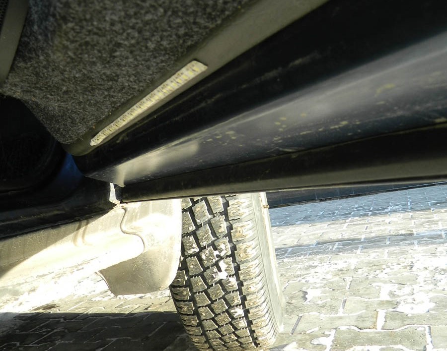

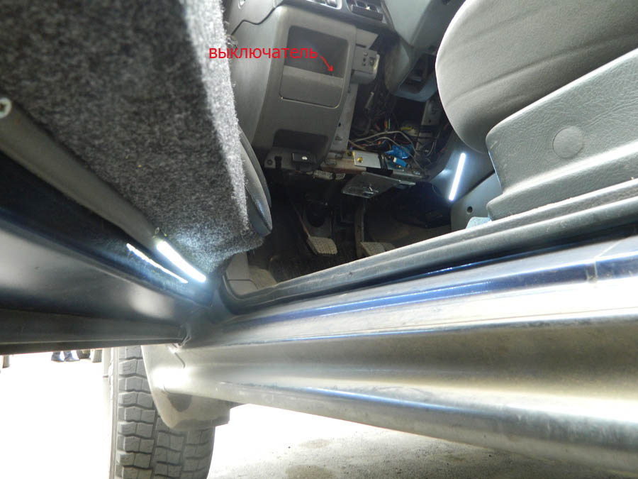

Подсветку в ногах и низ передних дверей сделали ещё при изготовлении подиумов
Дублёр гонга (этого противного колокола, который теперь еле слышным сделал) теперь помогает не оставить включенными фары и открытыми двери.
Обклейка корпуса печки к ощутимому эффекту (уменьшению шума) не привела!

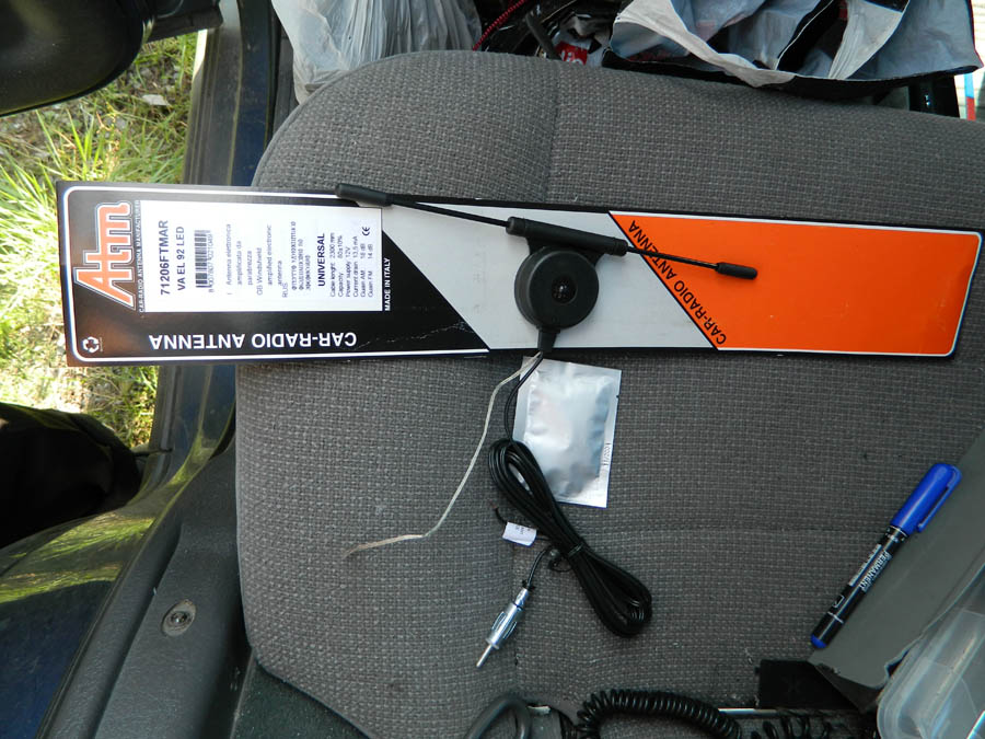

Выбросил ИО антенны проволоку и поставил антенну салонную, активную – работает на 4 с + (на пять (для меня) – ни одна не работала!!!), радио правда почти не слушаю – но иногда включаю.

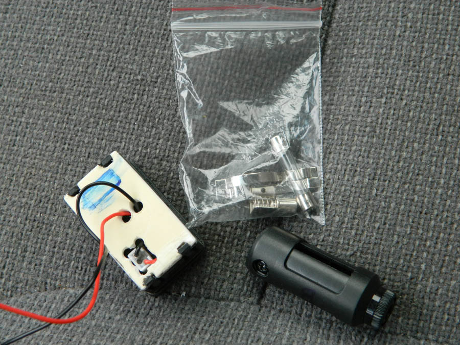

Смастерил вольтметр из купленного за 230 рэ приборчика – мне понравился, постоянно не нужен, но когда необходимо потестить аккум и зарядку, необходим (тем боле зима на носу), да и прикуривателем пользуюсь только лодку качать (подвел толстые провода – значительно мощность насоса возросла, т к потери были большие!), да телефоны заряжать…
Для антирадара провел внутри торпедо, для будущего регистратора тож сразу прокинул. Трудности вызвало протащить под зеркало, обивку крыши не снимал, а так не смог от туда в стойку внутри кузова…

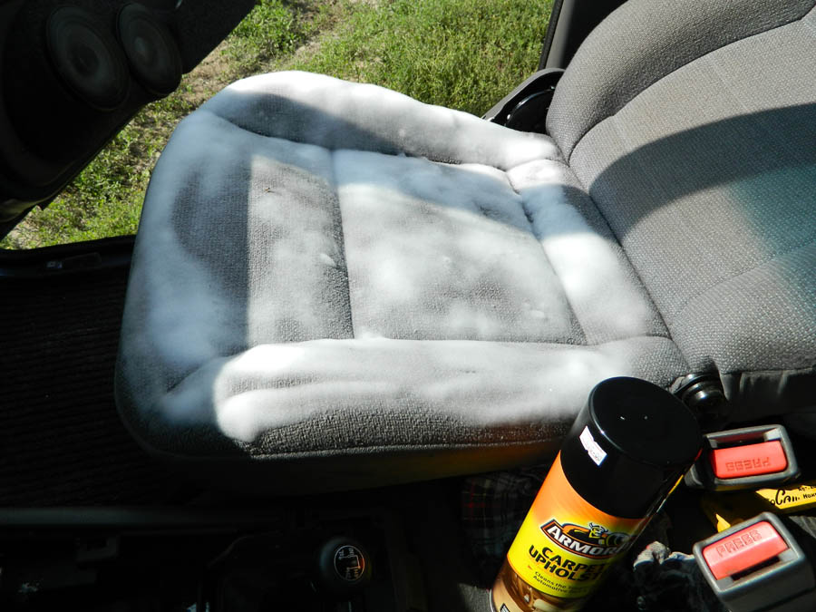

Сиденье одно сильно уляпано было, плюс пятно типа масляного, как купил. Почти очистилось таким средством, пятно раза на три шоркал, до остальных руки не дошли. Набрызгал пену, пару тройку минут и вытирал чистой сухой тряпкой, без ворса, а то скатывается
Ну вроде всё… пора бежать!
Смотрите! Че не ясно – вопрошайте!
2-я часть
3-я часть
Прикрепленное изображениеПрикрепленное изображение Прикрепленное изображениеПрикрепленное изображениеПрикрепленное изображение
