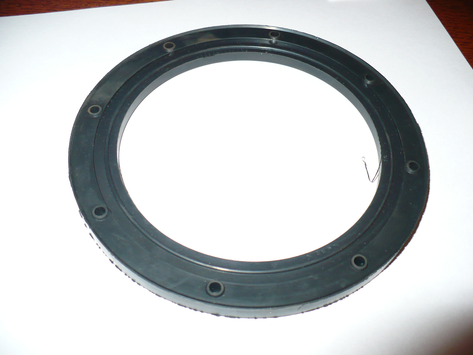

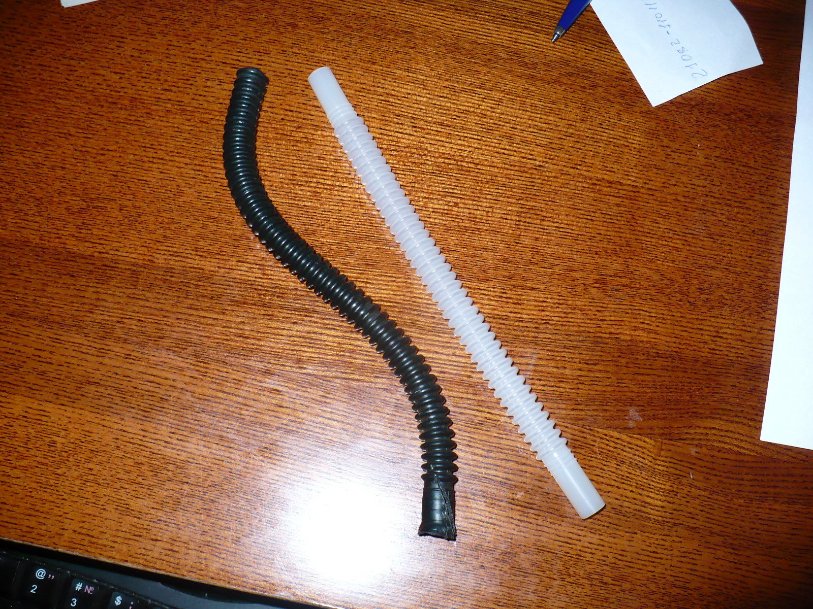

Цитата(Герыч @ Sep 21 2013, 12:33 AM) *
Чё-то народ не в ту степь понесло....Бак,ржавчина....Тема про бензонасос.Повторюсь,Прокладка резиновая номер свой имеет или как её подобрать ?
Вот номер прокладки и фотки для информации
прокладка -21082 1101138
ключ --зажим с фиксатором регулируемый -------------обращаем внимание на кончики губок ,зубцы должны быть
ну и для общего , шланг гофра
KIA Sportage JA / 2005 / Калининград / удлиненный, / 4WD / бензин / МКП/ 16 клапанный /2.0/128л.с //
