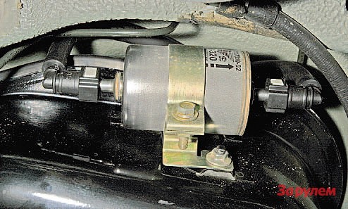

Приобрел недавно топливный фильтр.
SCT, ST 389. Аналог оригинального.
Установил.Все стало,течи нет.
Через два дня стала плохо заводиться.Потом появился запах бензина.
Я, срочно, в гараж!
Полез к фильтру,Взялся рукой затопливный шланг на выходе из фильтра...
Снял фильтр, сравнил с оригинальным.
Оказалось,на оригинальном (смотри картинку) размеры А и Б,равны 20мм.
На фильтре SCT, ST 389, размер Б=20мм, а размер А=23мм.
По этой причине защелки на разъеме топливного шланга не защелкнулись,что вызвало течь бензина.
Будьте внимательны,проверяйте размеры при приобретении не оригальных фильтров.
А,то...сами понимаете -бензин горит.
