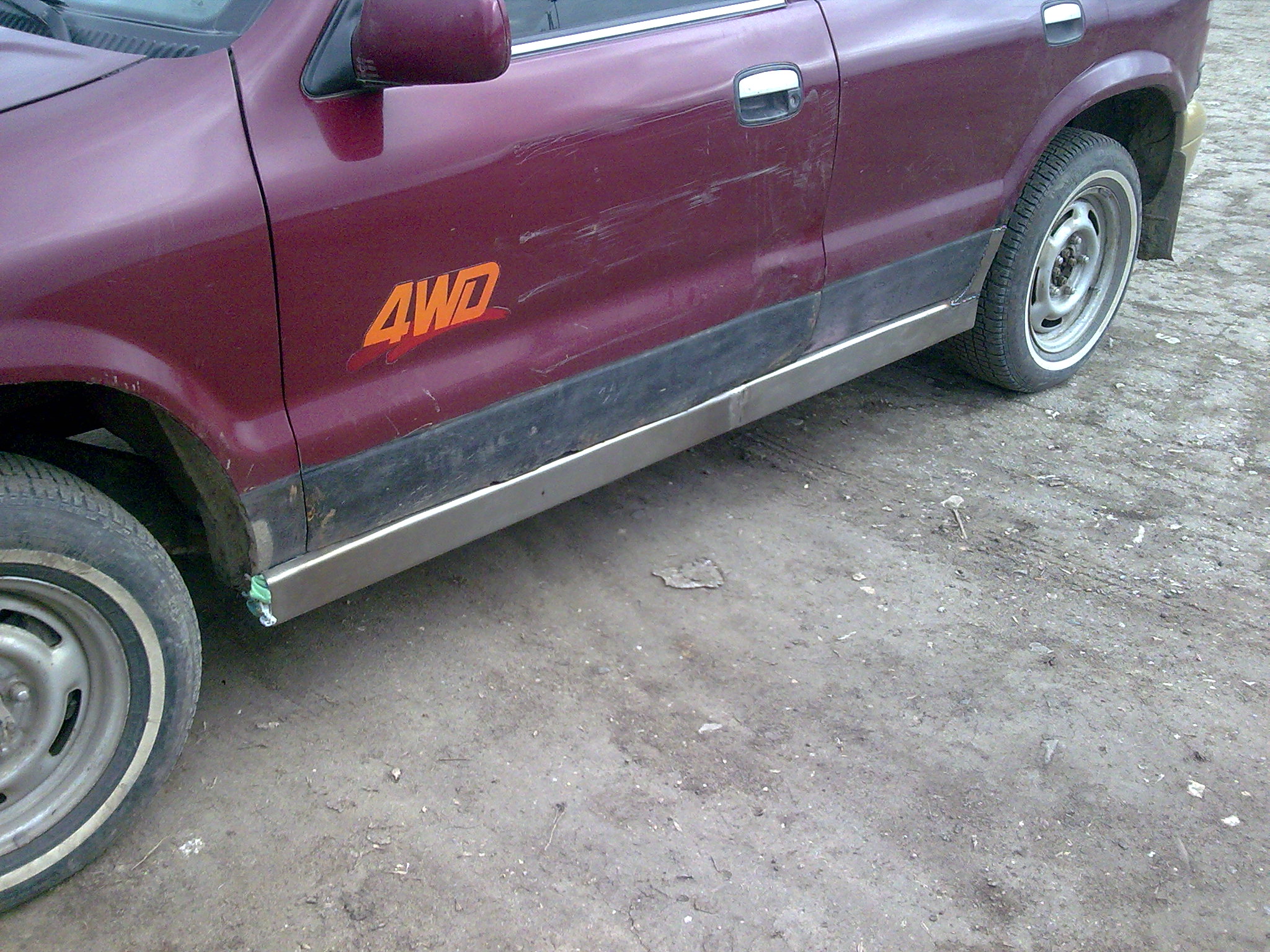

> Начал печить свой кузов
baszuka
post Apr 23 2011, 09:01 AM
Сообщений: 151
Регистрация: 31-January 11
Пользователь №: 9,055
место дислокации: Саратов
спортяжка достался мне с коцаным кузовом.Наулице потеплело начал занимаца стайлингом в первую очередьзанялся порогами. как вам +,- ?

руслан   спортяжка достался мне с коцаным кузовом.Наулице ...   Apr 23 2011, 09:29 AM
baszuka   ОЧЕНЬ неплохо а как срезал старые ,у меня они тож...   Apr 23 2011, 09:52 AM
genek   Кстати если напенить пены мантажной красиво срез...   Apr 23 2011, 01:07 PM
Анюня   станка гибочного у меня тоже нет тески,доски, рук...   Apr 24 2011, 07:04 PM
руслан   станка гибочного у меня тоже нет тески,доски, рук...   Apr 24 2011, 09:03 PM
baszuka   а что если из оцынковаенного листа делать из оце...   Apr 24 2011, 10:11 PM
Анюня   а что если из оцынковаенного листа делать Цинков...   Apr 25 2011, 08:06 PM

Zaharr   baszuka, а можно увидеть фотки с открытыми дверями...   Apr 23 2011, 10:04 PM
baszuka   обещенное фото и другая сторона по подробней   Apr 25 2011, 09:51 PM
pavel51   обещенное фото и другая сторона по подробней а ...   Apr 25 2011, 10:05 PM
baszuka   а если в ту полость что видна на 3тей фотографии....   Apr 26 2011, 11:05 PM
Panzer38   а если в ту полость что видна на 3тей фотографии....   Apr 26 2011, 09:37 PM
alex1966   Ту полость пушсалом забить, или если сливных отвер...   Apr 26 2011, 09:42 PM
