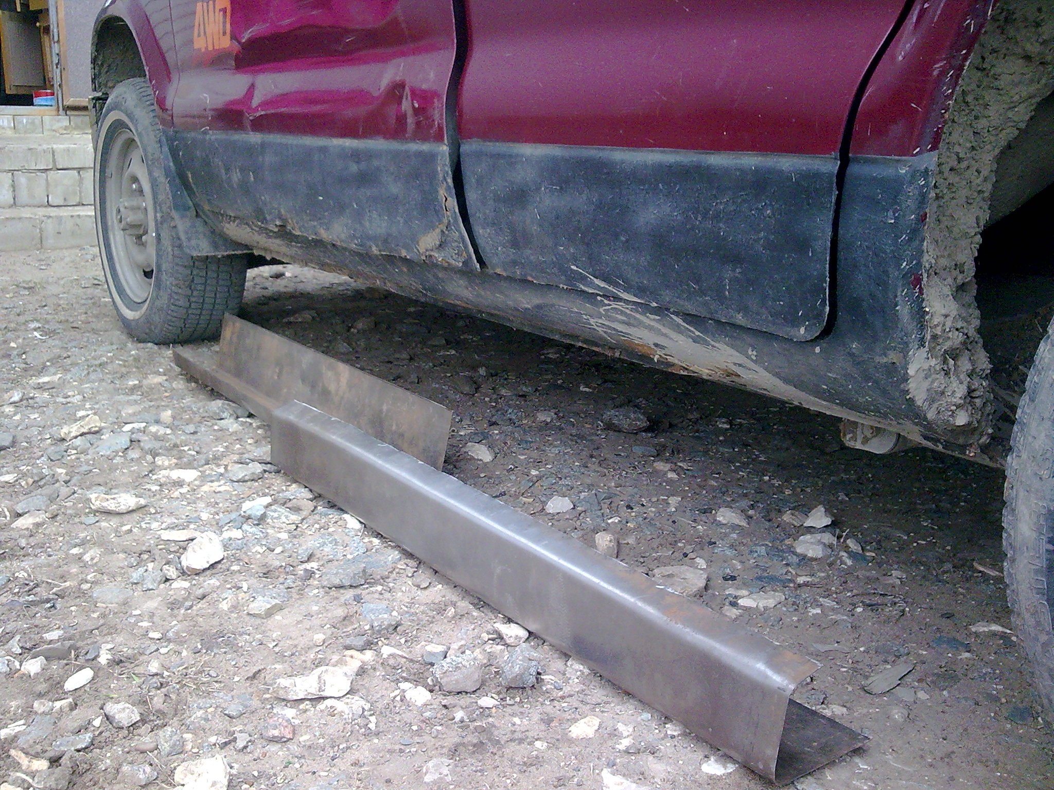

спортяжка достался мне с коцаным кузовом.Наулице потеплело начал занимаца стайлингом в первую очередьзанялся порогами. как вам +,- ?

Цитата(nampuom @ Sep 30 2013, 09:55 PM) *
Алюминиевые
nampuom
post Oct 2 2013, 05:30 AM
Сообщений: 28
Регистрация: 22-August 12
Пользователь №: 10,923
Цитата(Panzer38 @ Sep 30 2013, 10:41 PM) *
Да знаю я про все эти гальванические пары читал, будем тестить, просто других по близости не нашел B093.gif
2.0 16V 1995 г.в.
