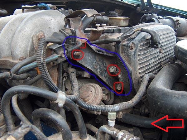

так это может трубка системы охлаждения?
она крепится по нижнему краю коллектора, кажется. уши соответствуют креплениям коллектора, одно ухо, кажется, надевается на шпильку, торчащую из блока, а второе притягивается болтом. вроде так. ток вот по шлангам не помню, один точно изогнутый, идет к переди (на картинке его видно), а вот сзади шланг (как мне кажется) тоже изогнутый, к печке идет... dumai.gif хотя, может ошибаюсь. , по-моему, не ошибаюсь... dumai.gif smile.gif
