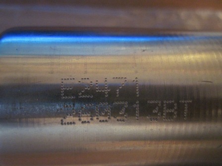

Заказал и купил через автодок топл. насос Airtex E2471 за 2850 р.
На данный момент поменял уже много насосов включая Mapco 3.8 бар, и с постоянством 10-шные,результат -по началу все они бегают на ура , но потом либо выход из строя-не даёт "газу", либо не заводится с "полтыка", хотя чего не отнять-10-шные я менял не задумываясь. В связи с тем что жизнь заставляет менять топливный бак на новый я и решил воткнуть этот агрегат.Как будет дальше не знаю,ещё не поменял,но первые впечатления от того что купил:интересно что на этикетке стоит китай произведено,а расчитывал на америку, странно что в такой комплектации нет фильтра насоса,хотя фиксатор положили.
