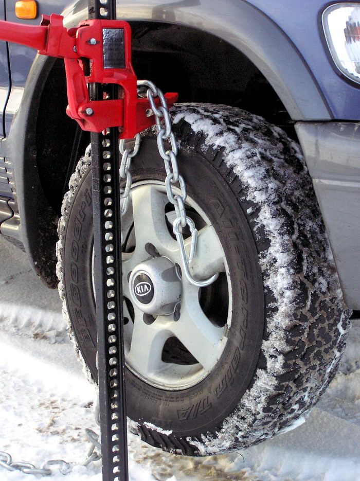

Вот. Сегодня испробовал "приспособление" к Хай-джеку для поднятия машины за колесный диск.
Идея проста - цепь для ручной лебедки (она уже у меня была) и две такелажных петли (не знаю точно как они называются)
В результате получаем такую конструкцию:
Потом цепляем петли за колесный диск и вперед! ... точнее - вверх! К свободе!
У этой конструкции, по-моему, есть преимущество перед "фирменным" девайсом - можно менять длину цепи. И еще - цена. et.gif
Осталось только придумать, как зафиксировать цепь на клюве хай-джека, чтобы она не могла слететь ... хотя это и так маловероятно ...

Страшновато висит)))
