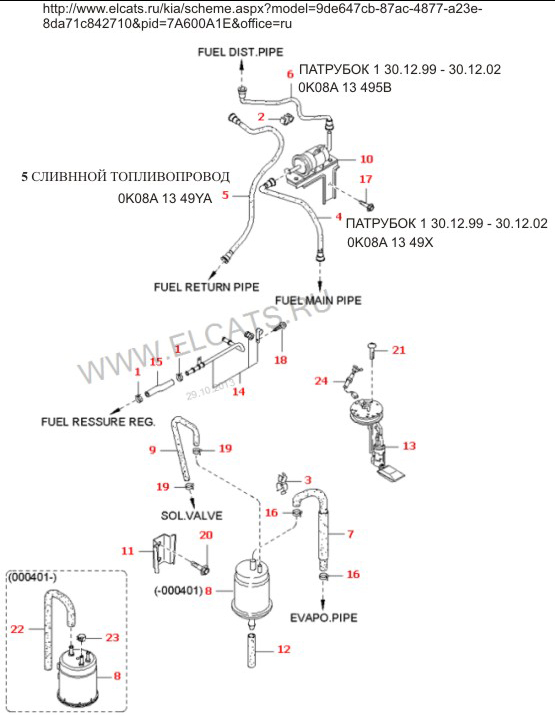

Увидел вот ещё шланг - и оригинал и цена подходящая (270рэ), кто что знает про него? 32a.gif
он вроде с такими же защёлками! а то ...., что сливной - КМК навряд ли тип самого шланга другой ....
Который №5 на схеме (заодно все номера - коды разместил biggrin.gif ) Топливная система трубки с клипсами застёжками для фильтра Прикрепленное изображение
А то сразу пару заказать и ГУД! и по деньгам и по надежности dumai.gif biggrin.gif
