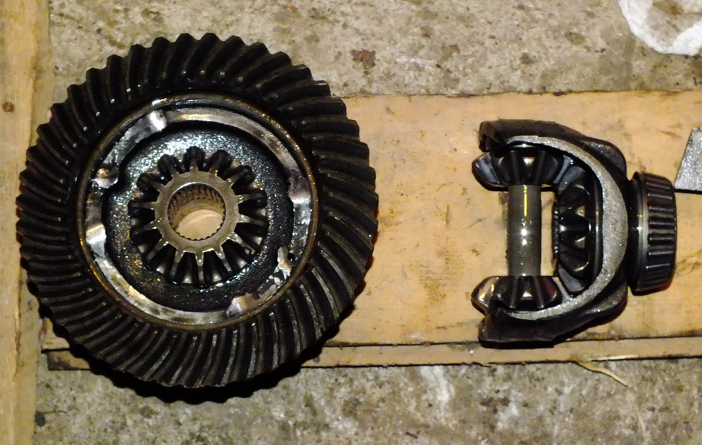

Ну а причиной вылезшей гайки стало вот это:
В общем, порвал я дифференциал......
Кстати, на зубъях главной пары только на большой шестерне на двух зубах небольшие заусенцы, а так шестеренки вполне в приличном состоянии.
Подшипники "морковки" нормальные.
В принципе, можно было только поменять сам дифференциал и можно ездить....
