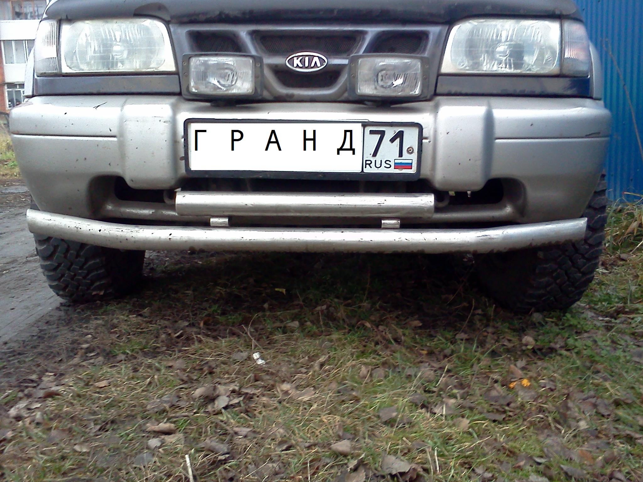

Прикрепленное изображениезащита бампера
Полноприводный рамный лифтованый автомобиль зимой представляет собой инструмент для воплощения твоих желаний в направлении движения в быль!
если не затруднит фото "вид снизу" выложите, тоже хочу себе такое
Сейчас вечно грязная машина, если на словах, то к штатным креплениям под радиатором отрезаешь кусочки пластины ( у меня 5мм из н/ж) высверливаешь отверстия, крепишь пластину, выставляешь заготовку трубы защиты бампера на каком уровне тебе надо и вымеряешь расстояние и угол отрезка трубы между пластиной и трубой, вот как то так...Прикрепленное изображение
