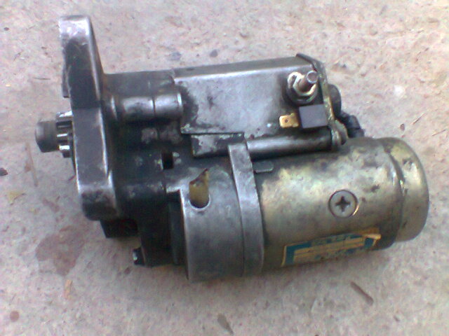

а у меня вот такойПрикрепленное изображениеПрикрепленное изображениеПрикрепленное изображение[attachmentid=2
7403]
kia grand sportage автомат 2.0 tdi 2000г. кореец
