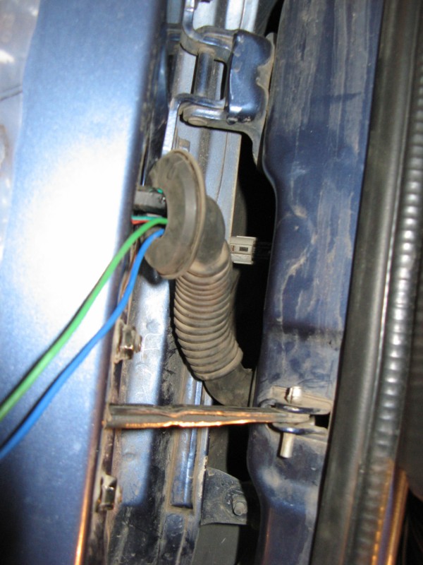

Прочитал статью про установку.
Есть пункт " Провода в дверь протащил через гофру."
С этого момента поподробне - что надо разобрать. что бы получить доступ к этому отверстию, с гофрой в кузове ? С дверю всё понятно.
Американский Sportage 2001 г. Коротыш, 128 кобылок, 2,0 л / АКПП.
post Nov 14 2013, 11:44 AM
накладку в ногах ... и делательно иметь спицу, чтобы удобнее было протягивать провода...
Большое спасибо !

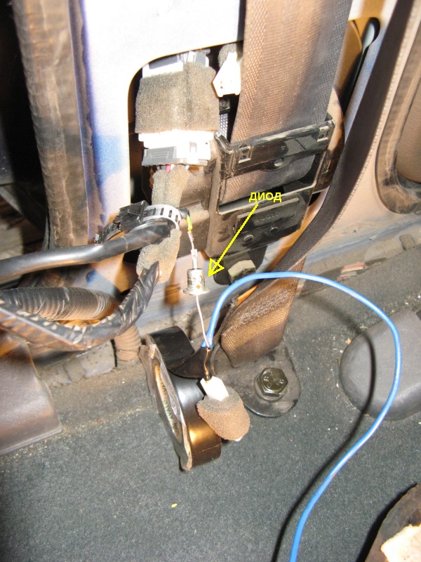

ALECS   На улице потемнело и выходя из машины не видно, ку...   Sep 29 2010, 09:25 AM
Артём74   и я себе так сделал. Можно подробнее что за развяз...   Sep 29 2010, 01:09 PM
Mark_KA   Можно подробнее что за развязывающий диод надо по...   Sep 29 2010, 02:34 PM
Александр 533   Штатно салонный плафон включается когда хотя-бы о...   Sep 29 2010, 04:19 PM
Mark_KA   Очень странно - но не так. Я эти штуки ещё 10 лет...   Sep 29 2010, 08:59 PM
DimTs   На сколько помню в лентах уже стоят токоограничива...   Sep 29 2010, 09:58 PM
Артём74   от схем я далёк. мне бы только номерок диода или з...   Sep 30 2010, 09:19 AM
Александр 533   от схем я далёк. мне бы только номерок диода или ...   Sep 30 2010, 04:34 PM
Артём74   КД212А-Г -- до 1 А нагрузка КД208А ------до 1,5...   Oct 1 2010, 09:31 AM
