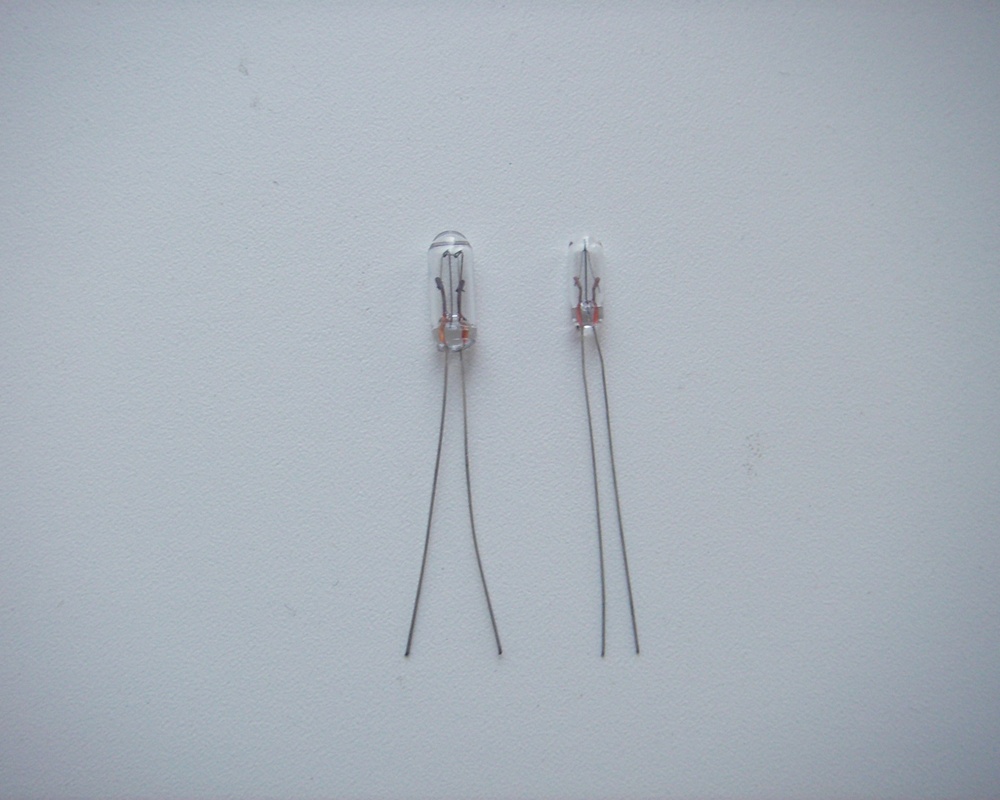

Не горят лампочки подсветки кнопок в салоне,вернее горят не все,вопрос:как они меняются,кто нибудь пробовал?
По одной маленькой лампочке на каждую пару. Контактные площадки хреновые,- не подпружиненые.
Из-за этого контакт теряется даже при живой лампочке.
В наши патроны подходят лампочки, купленные на радиорынке по 5р за штуку(сопротивление ок. 20 ом)
Прикрепленное изображение справа для кнопок, слева для крутилок.
загораются только при включении самих кнопок,а не габаритов.
