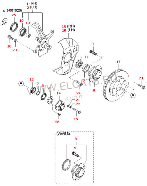

Хорошо, тогда подскажите пожалуйста, как поменять игольчатый подшипник под №13???Прикрепленное изображение

centrovshik   Мужики, подскажите пожалуйста, как заменить ступич...   Nov 21 2013, 12:28 PM
nik*nik   Мужики, подскажите пожалуйста, как заменить ступи...   Nov 21 2013, 01:15 PM
centrovshik   Хорошо, тогда подскажите пожалуйста, как поменять ...   Nov 22 2013, 10:57 AM
Garrykon   "Замена игольчатого подшипника., Замучался сн...   Nov 22 2013, 11:22 AM
centrovshik   Спасибо за поддержку, сегодня вечером начну разбир...   Nov 22 2013, 12:11 PM
