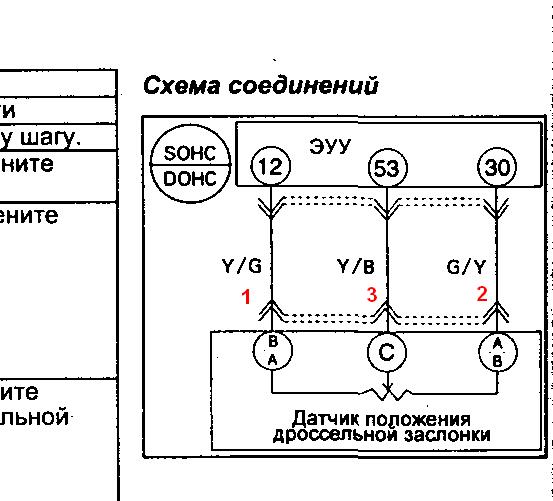

форумчане привет!лазил и не нашол темы по рхх может нетам искал?ну вобщем вопрос такой прозванивал сегодня проводку(ато обороты плавают)и наткнулся на такую фигню что уменя все 3 провода идущие на рхх прозваниваются на главное реле,может так и должно быть или гдето сидит "коротыш"по книге только средний идёт на реле и 2других на мозг?забол машина 1994г 8клап.кто может сталкивался подскажите плиз

Виктор   Вить а эта схема правильно.спасибо!!...   Nov 11 2013, 12:45 PM
t@r@n   а полярность между1и3 имеет значение или нет?   Nov 11 2013, 01:23 PM
Виктор   а полярность между1и3 имеет значение или нет? Да...   Nov 11 2013, 01:37 PM
t@r@n   а как тогда мне правильно поставить центральный я ...   Nov 11 2013, 01:53 PM
Виктор   а как тогда мне правильно поставить центральный я...   Nov 11 2013, 07:01 PM
t@r@n   ну завтра гляну.спасибо!   Nov 11 2013, 07:42 PM
t@r@n   Вить здраствуй!я нашёл на датчикеРХХ номерацию...   Nov 12 2013, 02:29 PM

Виктор   Вить будь добр пришли распиновку подключения дпдз...   Nov 21 2013, 07:32 PM
t@r@n   вот как у меня   Nov 22 2013, 09:24 AM
Виктор   В этот раз правильно...   Nov 22 2013, 12:24 PM
