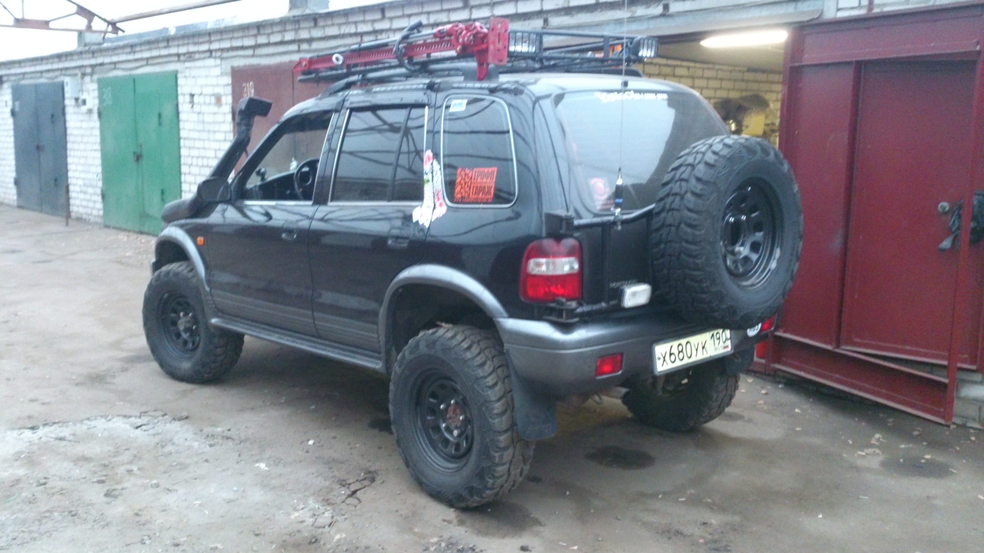

Привет всем.
Ну вот теперь моя Спортяга лифтована на 2" бодилифта!
Ура.
Всем советую. для бездорожья одни плюсы. Ну короче, кто знает, что такое боди-лифт - добро пожаловать - отлифтуем.
Скоро выложу свой отчет, а пока результаты.

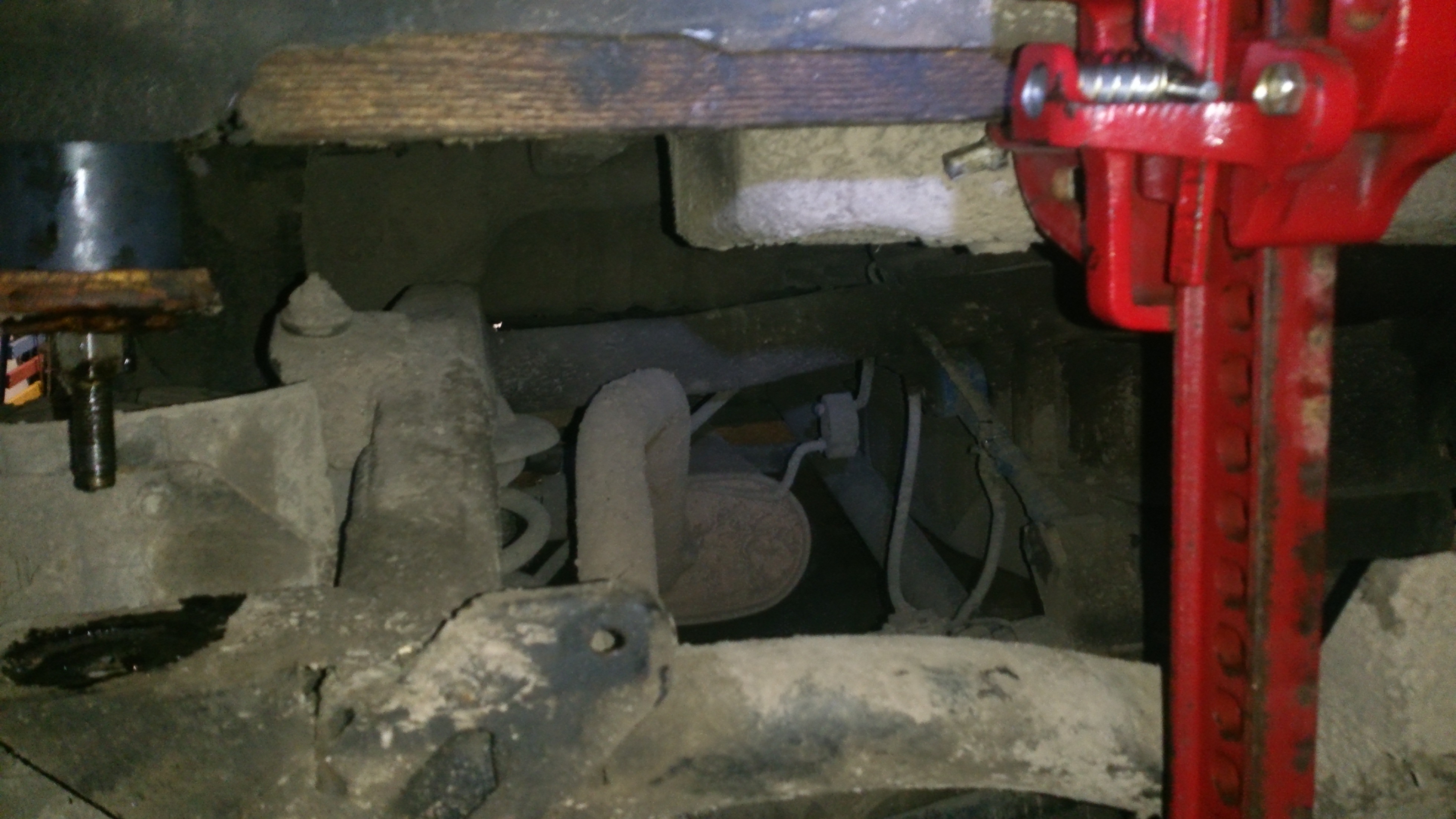

biggrin.gif biggrin.gif biggrin.gif Вот и я лифтанулся. Без помощника тяжеловато все проходило. Делал два дня. Была небольшая засада с ручкой раздатки ( с ее разборкой), но все победил. h975g.GIF h975g.GIF h975g.GIF

При переносе бамперов ничего не резал B228.gif . Надо пересверлить нижние крепления выше, а под верхние сделать удлинители. Я сделал из полосы 20Х5 rolleyes.gif .
