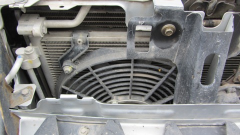

Был на днях на автобазаре, видел класснейший вентилятор от Приоры для кондиционера PANASONIC
Большой диаметр, тонкий, обрамлен в железную решетку. Стоит правда 120$ blink.gif
Кто нибудь сталкивался с таким ? Как он молотит ?

DimTs   два карлсона ПЕРЕД радиатором   Jul 16 2009, 09:18 PM
DimTs   на двигатель   Jul 17 2009, 10:18 AM
