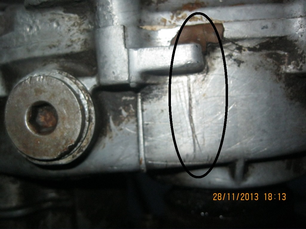

4 при детальном осмотре коробки и раздатки увидела на корпусе раздатки трещину чем ее можно заварить или заклеить рационально ли это сделать или новый корпус заказывать походу ее уще клеили чем то то что коричневое похоже на застывшую эбоксидную смолу если заварить аргоном то на сколько хватит трещина уходит к фланцу кардана если я правильно детали назвала sorry.gif 32a.gif 32a.gif Прикрепленное изображение
