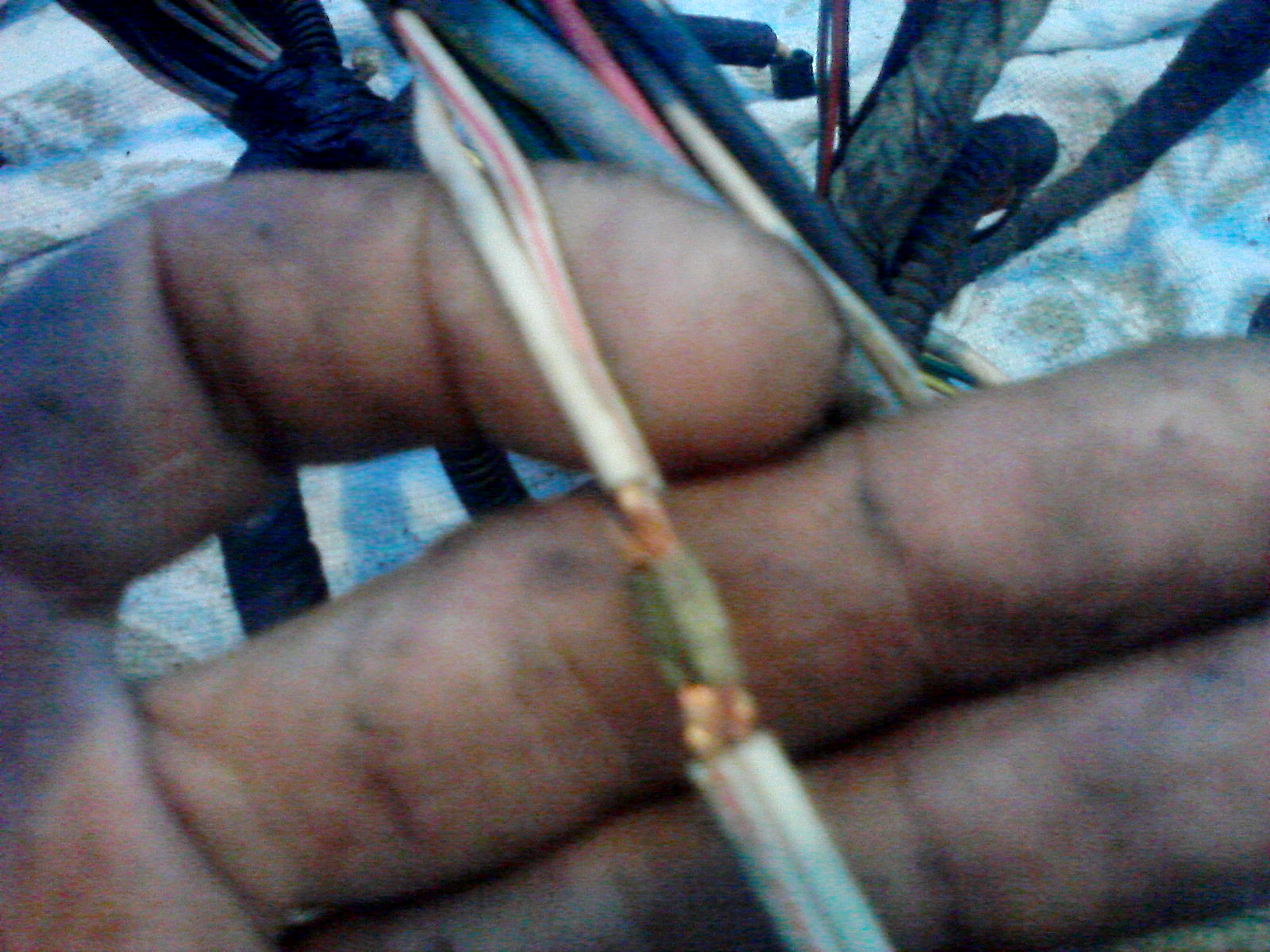

место дислокации: ставропольский край
форумчане привет!лазил и не нашол темы по рхх может нетам искал?ну вобщем вопрос такой прозванивал сегодня проводку(ато обороты плавают)и наткнулся на такую фигню что уменя все 3 провода идущие на рхх прозваниваются на главное реле,может так и должно быть или гдето сидит "коротыш"по книге только средний идёт на реле и 2других на мозг?забол машина 1994г 8клап.кто может сталкивался подскажите плиз
здорова мужики!вообщем отписываюсь сегодня вытащил полностью косу проводов от БУД нашёл обрыв провода который идёт на аккумулятор паров топлива и много проводов которые стоят на каки хта зажимах буду сегодня пропаевать.Но вот вопрос как связн клапан АПТ с ДМРВ и как это может повлиять на работу ДВС? dumai.gif ё sensored.gif ый инет плохо работает хотел фото кинуть ну потом добавлю. и ещё там в колене проводов где пыльник какаято липкая смазка была мож кто знает?ну вот наконецто мой инет всётаки радил,за кочество извеняюсь.спасибо!!!
