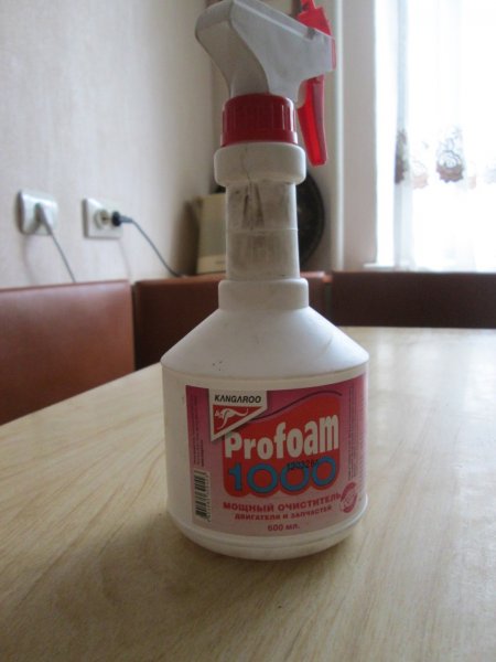

профам 1000 очень хорошо очищает, нагары маслянные, сильные загрязнения. продаётся в обычной автохими?Прикрепленное изображение
