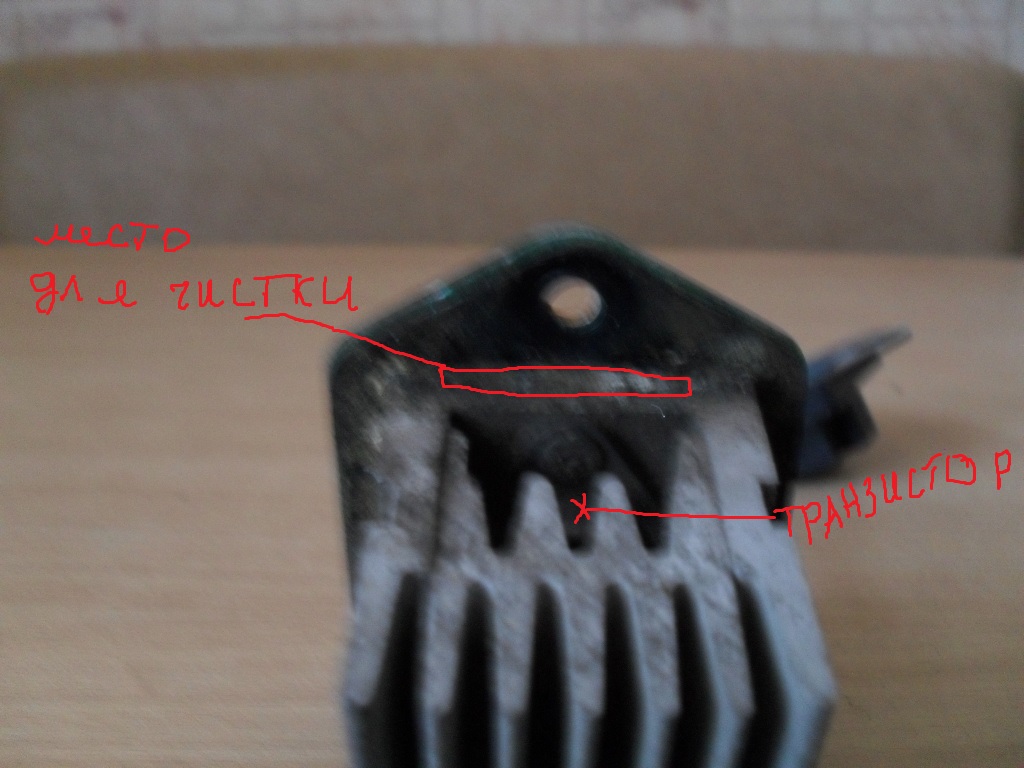

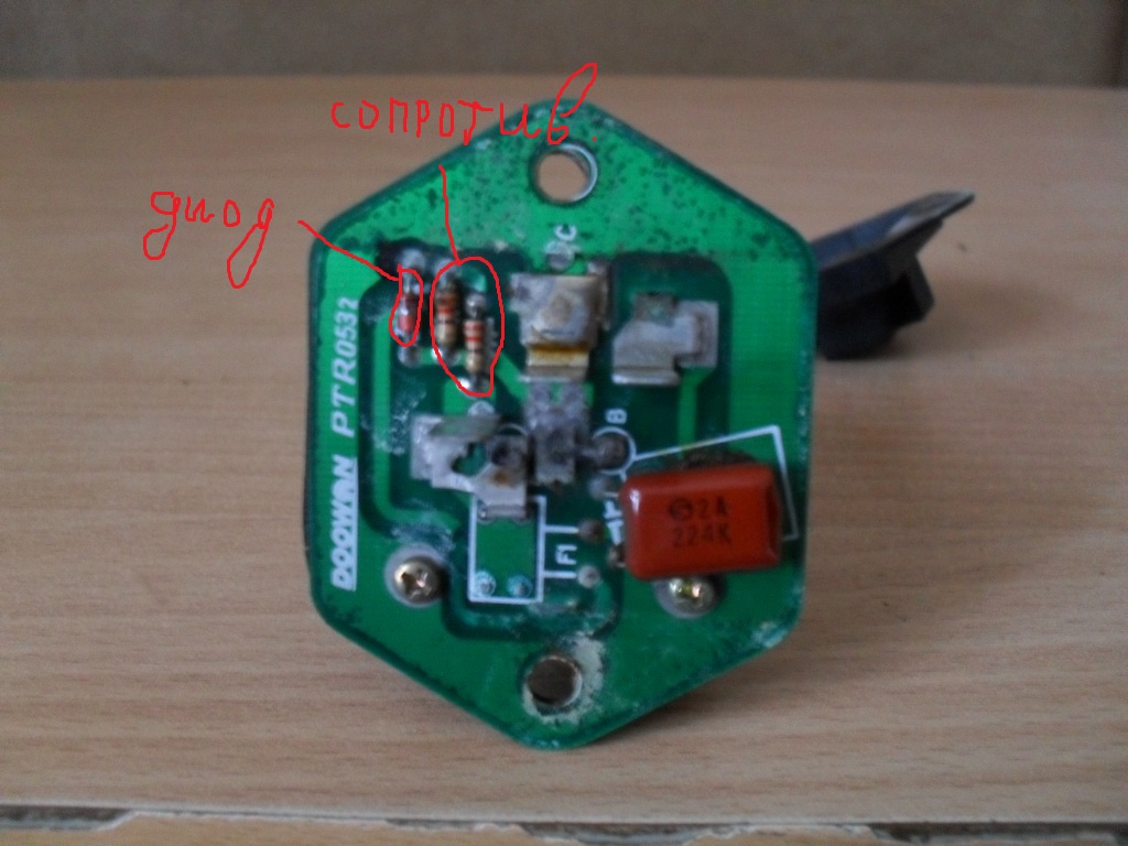

Похожих тем не нашёл пришлось самому искать проблему. У меня стоит полуавтоматическая регулировка температуры воздуха(SATC) с ползунковыми регуляторами температуры и скорости вентилятора. Проблема началась зимой когда снег на дефлекторе забора воздуха таял и попадала вода в корпус вентилятора, при установки ползунка скорости вент. в положение ,,OFF,, он продолжал работать на малых скоростях но когда откл. зажигание он останавливался. Попробовал снять оба разъёма с блока управления скоростями вент. продолжал также работать. Снял транзистор увидел что между алюминиевым радиатором охлаждения транзистора и плато скопилась мокрая грязь и окисления от радиатора. Принёс домой аккуратненько почистил место между радиатором и плато не задев внутри ножки транзистора.Промыл всё под водой и просушил феном. Прозвонил сопротивления они целые 255Ом, проверил диод тоже норм., и проверил сам транзистор всё нормалёк. Установил на авто всё работает и отключается. П.С. надо было наверное герметиком замазать место между плато и радиатором dumai.gif За качество фото извиняюсь. Прикрепленное изображение Прикрепленное изображение
