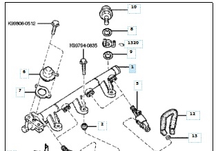

было решено заменить ДХХ Прикрепленное изображение Прикрепленное изображение (на схеме №19 обведён красным) ставится на дорестайлы... на рестайлах не такой (куплен с развала у Валентина "korol" за тыщу вместе с пересылкой) результатов после замены ноль...)))

решение: заменить "топливный демпфер" Прикрепленное изображение (деталька №1 на рисунке) т.к. им можно качество или количество (не скажу точно) подачи смеси в зависимости от оборотов подрегулировать вручную... заказ... ожидание... замена... итог нулевой)))
