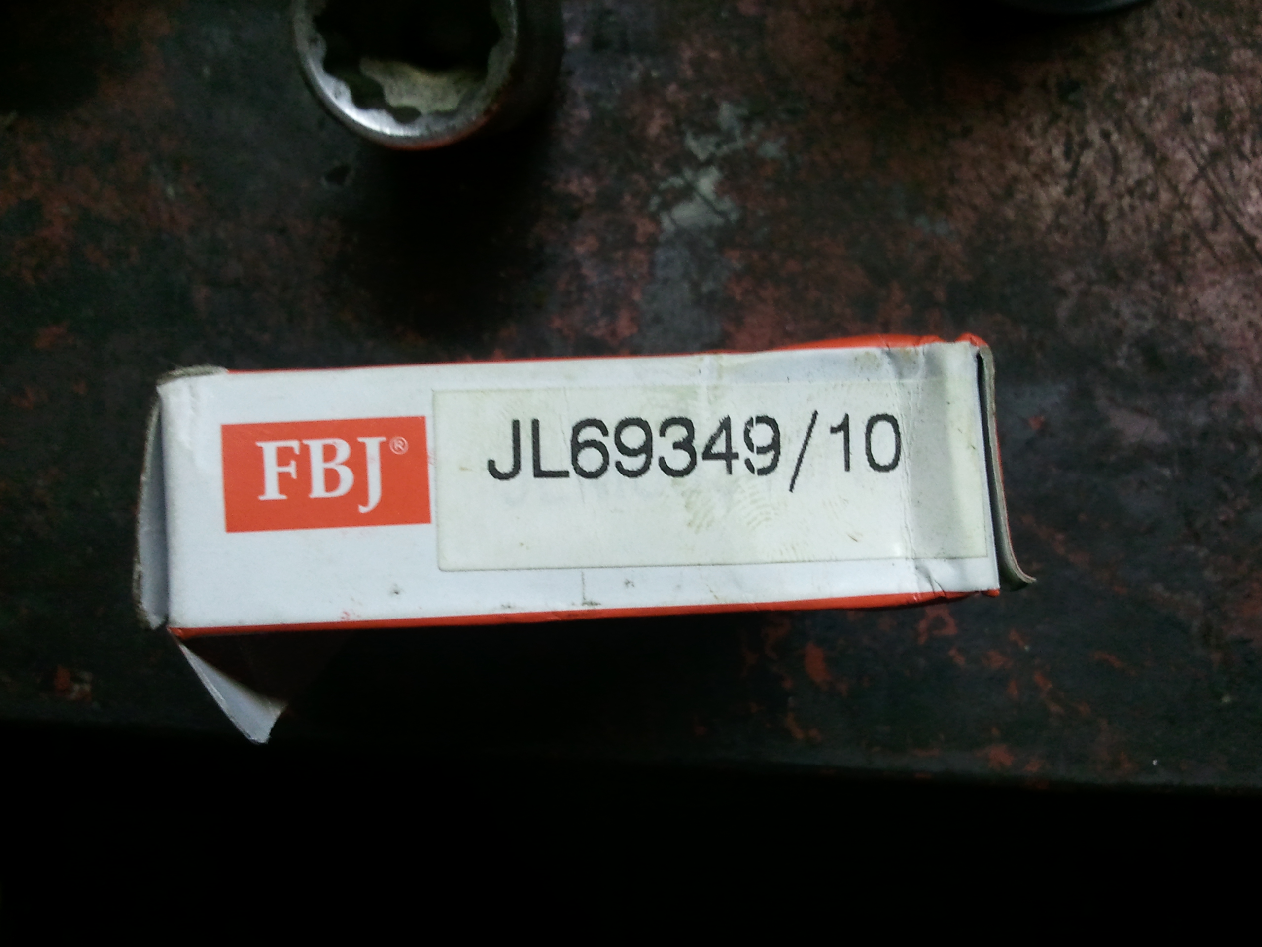

Виктор_19
post Dec 23 2013, 07:51 PM
Сообщений: 295
Регистрация: 16-August 13
Пользователь №: 12,314
место дислокации: Красноярск-Абакан
В моем присутствии на Спортике дорестайле меняли ступичные подшипники на вот такие:
Подшипники были куплены в местном магазине. Размеры сравнивали со снятым оригиналом - один в один.
Рублей 500 сторона обошлись с сальником оригинальным.....
KIA Sportage, 98 год, DOCH, 128 сил, кореец.

Виктор_19   В моем присутствии на Спортике дорестайле меняли с...   Dec 23 2013, 07:51 PM
