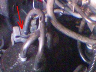

Вообщем эта система уже если честно достала....
Про черный ящик, ошибку 0440 и плохую заправку бензином я повторятся не буду уже все описано и рассказано на форуме 100 раз... Интересует маленько другое....
Как извесно эта система состоит из трех основных составляющих:
1. электромагнитный клапан аккумулятора паров топлива,
2. сам аккумулятор паров топлива,
3. трехходовой отсечной клапан...
Все это добро соединяет бак с впускным коллектором и упаравляется ЭБУ
Собственно вопрос:
1. Если все так, то что еще за хреновина (на рисунке красной стрелкой обозначена), и для чего она нужна если аккумулятор паров у меня установлен под задней частью авто?..Прикрепленное изображение
2. На том же рисунке обозначен черным цветом электромагнитный клапан, справа от него (где разъемы) идет шланг в пускной колектор, с лева в этот неизвестный черный бачёк, такое соединение правильное?... Почему спрашиваю, потому что в руководстве наоборот ( красным цветом)...Прикрепленное изображение
3. В этом же руководстве пишется про клапан системы вентиляции картера (обозначен синей рамкой), он у нас территориально где расположен?... че-то я его не найду, может он вообще ампутирован преждним хозяином....
Спасибо всем откликнувшимся...

С аккумулятором ясно, спасибо, теперь есрь вопрос по клапану, он ведь не должен продуваться без подачи напряжения, и еще при подаче на него питания ничего не происходит. если ему капец, он ремтируется? В не снизу есть какаято регулировка, я ее затянул пока по максимуму чтоб не продувался, подсоса теперь нет,
разрежение упало с 346 до 313, думаю это не предел ведь должно быть меньше?
post Jan 12 2014, 06:49 PM
Не должен!
Насколько мне известно, он неремонтопригоден.
О меня ощущение, что мы говорим о разных клапанах! Не видел на клапане адсорбера каких-либо регулировок!
Я имею ввиду этот клапан...

про него я и говорю если внимательно присмотреться в нижнее отверстие то видно лыски под прямюю отвертку.
post Jan 13 2014, 12:48 AM
Не знал!
Клапан не должен продуваться без напряжения. Может этим винтом его можно отрегулировать на нормальную работу?

Художник   Собственно вопрос: 1. Если все так, то что еще з...   Feb 19 2013, 08:18 PM
