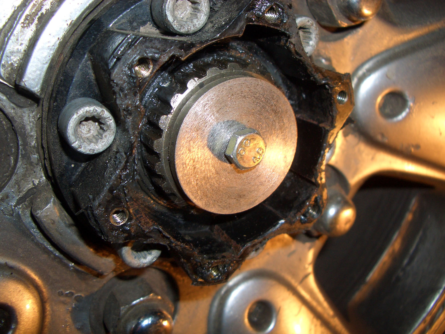

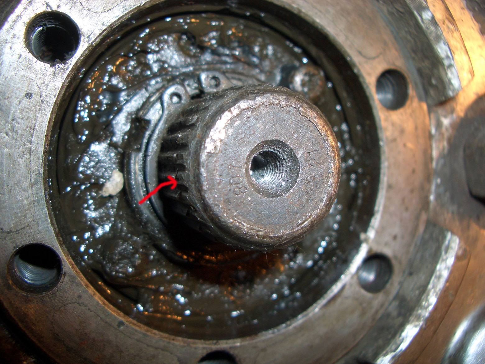

Здравствуйте. Так как стопорные кольца у меня постоянно соскакивают, чтобы не снимать шрусы и не протачивать болгаркой канавки сделал такую доработку к хабам Риф, взяв на вооружение опыт из хабов Амисса.
Заказал у токаря пару вот таких шайб:
Просверлил в шрусе отверстие и нарезал резьбу:
Прикрутил шайбу болтом к шрусу
Сообщение отредактировал andr2556 - Jan 5 2014, 01:16 AM

post Jan 5 2014, 04:18 PM
с тел. Плохо видно, но суть вроде понял. Привод не выскакивает? Т.е. Задор не образуется между приводом и кулаком. ?
Еще не испытывал. Эти шайбы выполняют роль стопорных колец, препятствуя утоплению шруса внутрь ступицы при поворотах руля, что произошло однажды у меня: при вывернутом руле включил полный привод- раздался треск, в результате часть шлицов с краю шруса, которые были в зацеплении просто слизало, что видно на фото
плохо разбираюсь -где зазор может образоваться?
Sportage калининград 1999г, 2л, 16 кл., 128 лс, механика, бензин
post Jan 5 2014, 05:48 PM
слабо представляю как эта шайба должна удержать шрус?
По моему всё предельно просто
Внутренним диаметром шайба прикручивается к шрусу, наружным опирается на шестерню хаба
Сообщение отредактировал andr2556 - Jan 5 2014, 06:13 PM
post Jan 5 2014, 06:30 PM
я так и подумал dumai.gif Конструкция хороша если Рифы не отъедут. хотя на них пока нареканий не было. чего стоят они щас?
