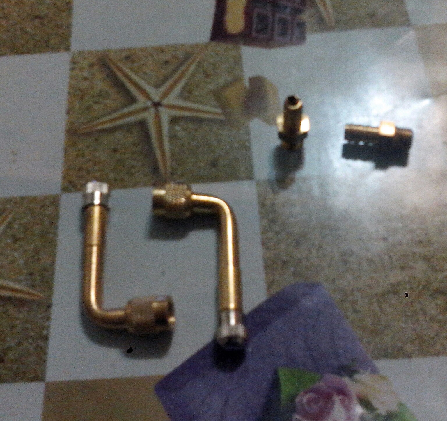

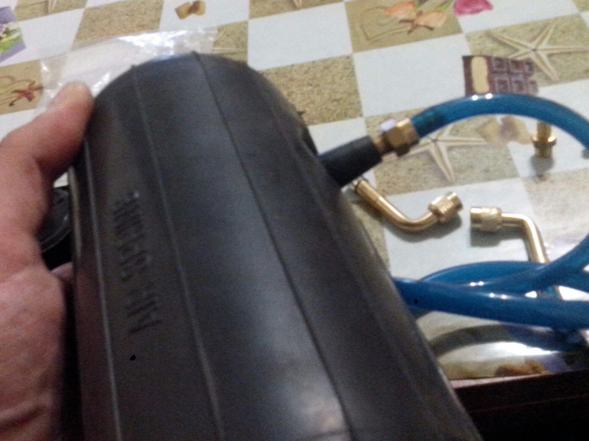

Переходник вот такой подойдет отлично :Прикрепленное изображение далее шланг на него надеть на хомутом затянуть и отлично!
snanislav
post Jan 17 2014, 09:30 PM
Сообщений: 413
Регистрация: 2-September 10
Из: Украина Харьков
Пользователь №: 8,337
место дислокации: Харьков
А я уже их купил и спиральку.
