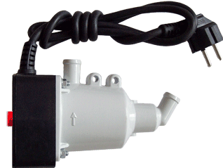

Установил такой, 2 кВт, при минус 20-25, греет за 25 минут малый круг до открытия термостата...
Прикрепленное изображение так же приобрел такой таймер, программируется четко...

место дислокации: Около Перми
а можно по подробней . Ценник. Диаметр под патрубок. И куда установлен.
oboroten
post Jan 30 2014, 05:04 PM
всем привет)))
Сообщений: 1,323
Регистрация: 22-January 10
Из: Уфа-старт
Пользователь №: 7,255
место дислокации: Уфа-старт
Как подробнее...цена сейчас глянул 1375 руб., в комплекте все патрубки, хомуты, тройники имеются, диаметр не помню. Установлен в бампере справа, закрыт резиной, кронштейн по месту из пластин, закреплен на болты крепления бампера. Запитка идет с нижнего патрубка радиатора, а именно к раме крепится металлическая трубка г образная к ней подходит патрубок из радиатора, а от нее в блок, вот к этой трубке припаян штуцер (с него запитка). Выход с котла идет на печку(подача в печку шланг) через тройник (в комплекте).
На улице показывает минус 31, ради эксперимента сейчас сходил включил котел, меньше 30 минут открытие термостата, башка вся горячая...котел отключился сам...

Цитата(СЕРЕГА 425 @ Jan 30 2014, 08:54 PM) *
Я так понял подключено к основному радиатору и завязано на печь отопителя . Ни чего не перепутал? И еще бы название и где преобретался сей девайс B020.gif
именно так,но там скорее берет с помпы наверное... название старт-м 2 кВт, брал на оптовом рынке цена оттуда, а так на рынках полно их, сезон же...
Вообще китай идет интереснее, т.к. идет с помпой!!!вот это штука отличная B020.gif
[/quote]
В декабре поставил китай 1.8к/вт при-28 за час нагрел двигатель до 44градусов по компу.хорошая штука и ставить можно в любом удобном месте так как он с помпой.
что у них по защите имеется?

Цитата(oboroten @ Jan 30 2014, 06:51 PM) *
при 70 градусах отключается,помпа при этом прдалжает работать,но в паспорте написано на всю ночь не желательно.
