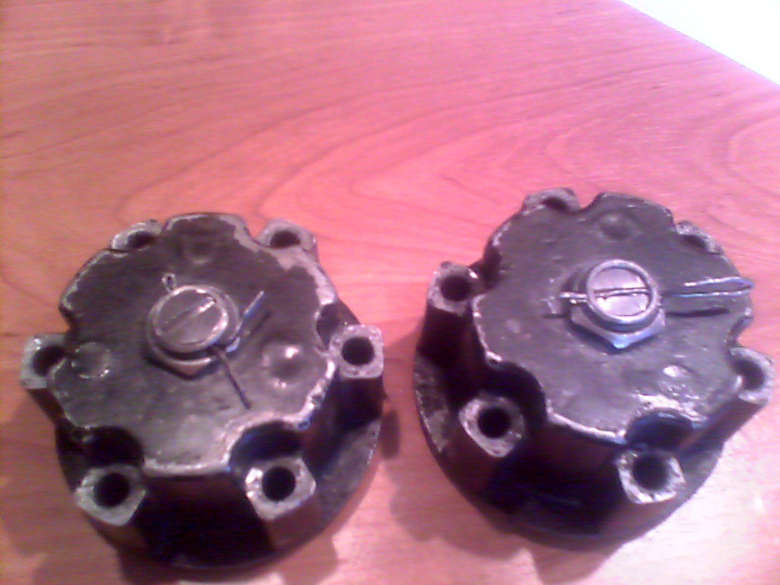

вот и я поизвращался с убитыми автоматами. взял за основу идею автора темы, только немного компактнее сделал. думаю по фото все ясно будет. хотя качество ужасное самих фот)
слева хаб разлочен, справа включен ПП. включается отверткой, осталось шплинты удобные подобрать.
