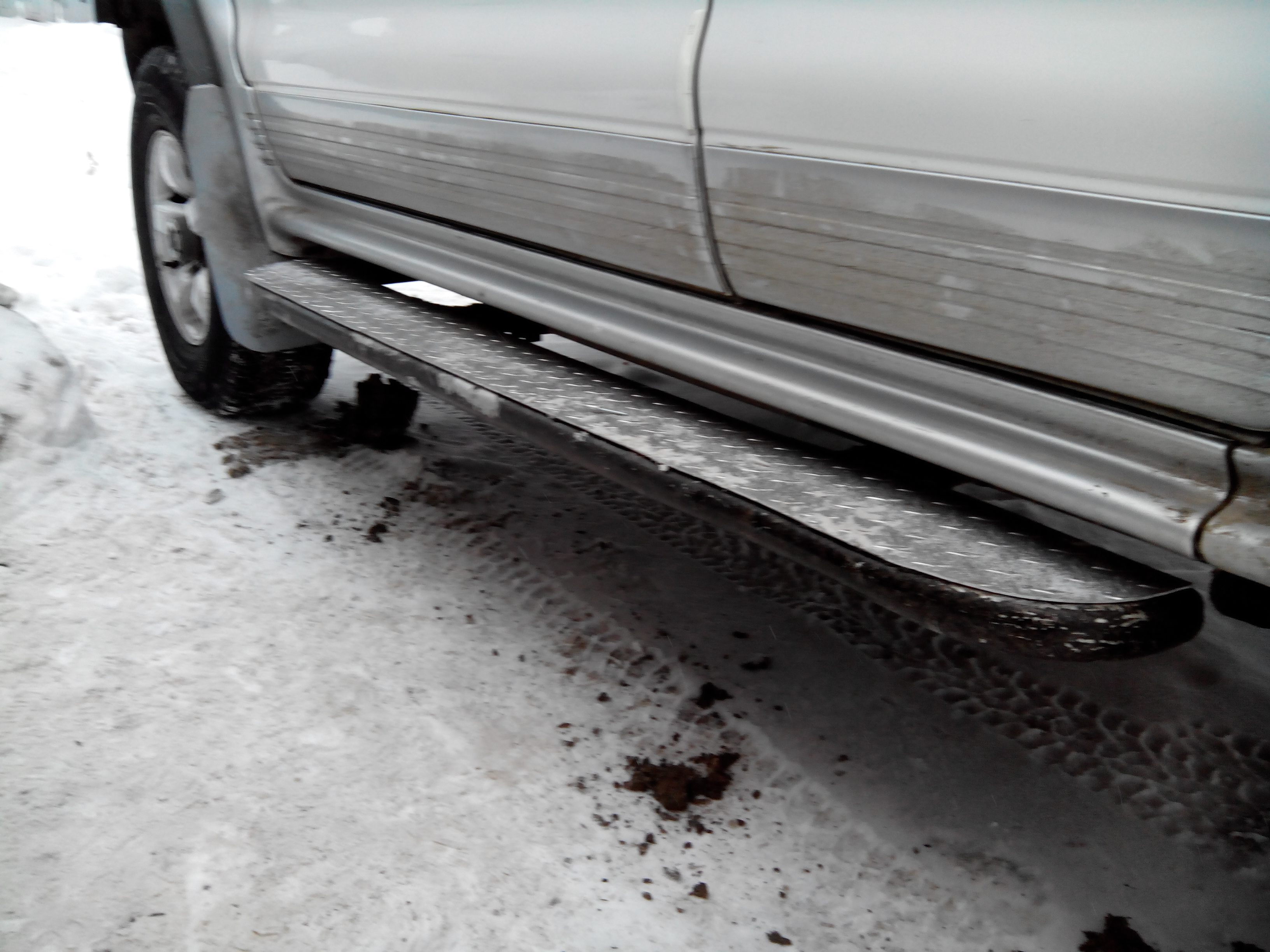

Ну вот наконец то переделал и доделал подножки B162.gif . Первый вариант оказался не практичным, да и после лифта, низко было.
Теперь так Прикрепленное изображение Прикрепленное изображение Прикрепленное изображение труба 32 оцинковка, крепление швелер 50, площадка алюминь рефленка 1,5 мм. ladosi.gif Удобно!!!
а можно размеры и как они крепятся

Андрей 55   Ну вот наконец то переделал и доделал подножки :B...   Jan 15 2014, 06:24 AM
ден и лена   Ну вот наконец то переделал и доделал подножки :...   Feb 5 2014, 08:35 PM
Андрей 55   а можно размеры и как они крепятся Размер: длинн...   Feb 5 2014, 10:12 PM
709   Размер: длинна 1600 мм., ширина площадки у меня ...   Feb 5 2014, 10:15 PM
709   Ну вот наконец то переделал и доделал подножки :...   Feb 5 2014, 10:04 PM
Андрей 55   :B084: :B162: Андрюх-а реечным домкратом за них ...   Feb 5 2014, 10:16 PM
