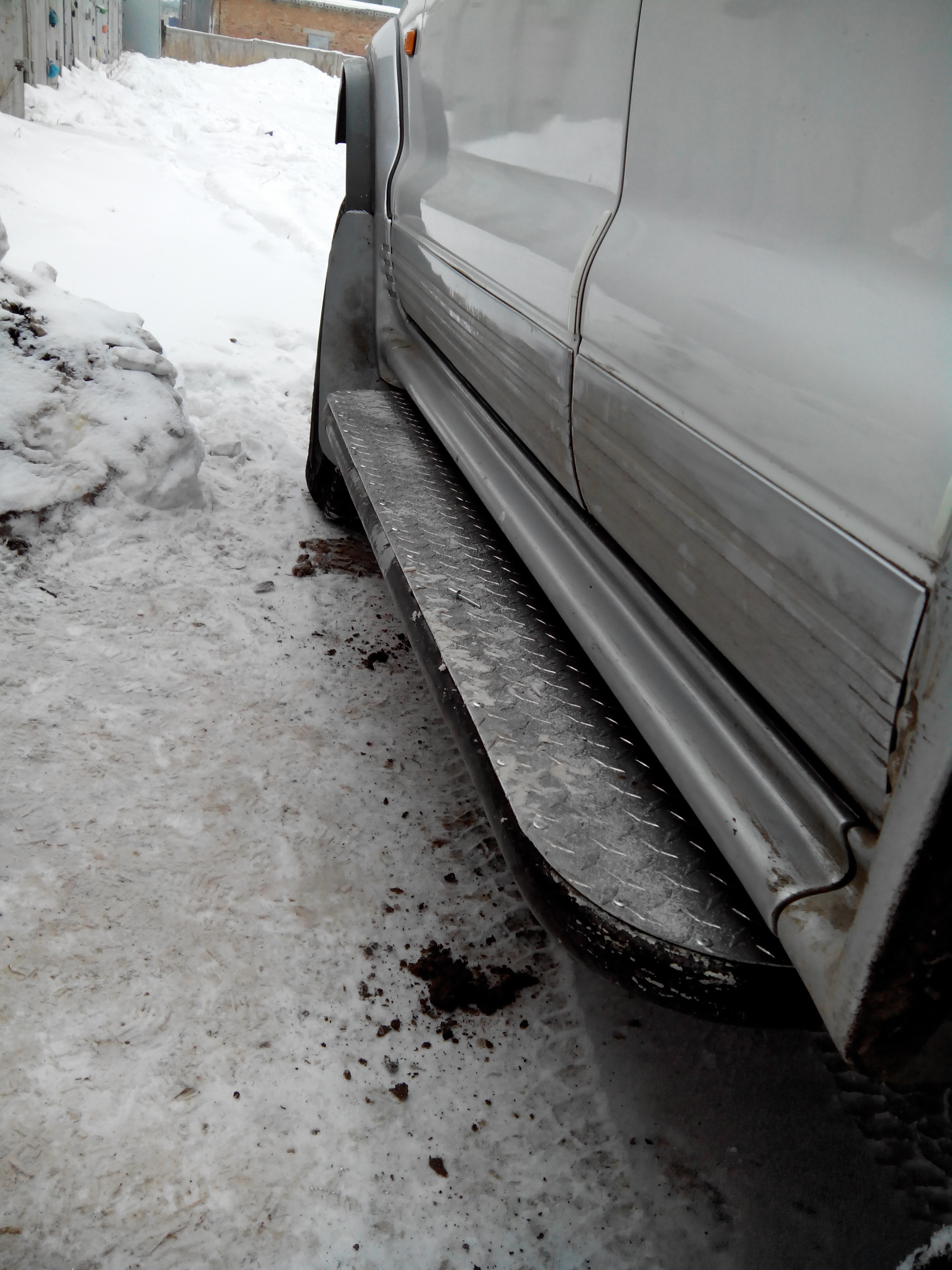

Ну вот наконец то переделал и доделал подножки B162.gif . Первый вариант оказался не практичным, да и после лифта, низко было.
Теперь так Прикрепленное изображение Прикрепленное изображение Прикрепленное изображение труба 32 оцинковка, крепление швелер 50, площадка алюминь рефленка 1,5 мм. ladosi.gif Удобно!!!

B084.gif B162.gif Андрюх-а реечным домкратом за них можна поднимать машину?И если не трудно,сделай пожалуйста фото самого крепления к раме...можно в личку B200.gif smile.gif

Спасибо! Домкратом, запросто. Поднял джеком сантиметров на 30, все окей. Крепление где то фото было поищу, или сниму по новой, на днях скину.
