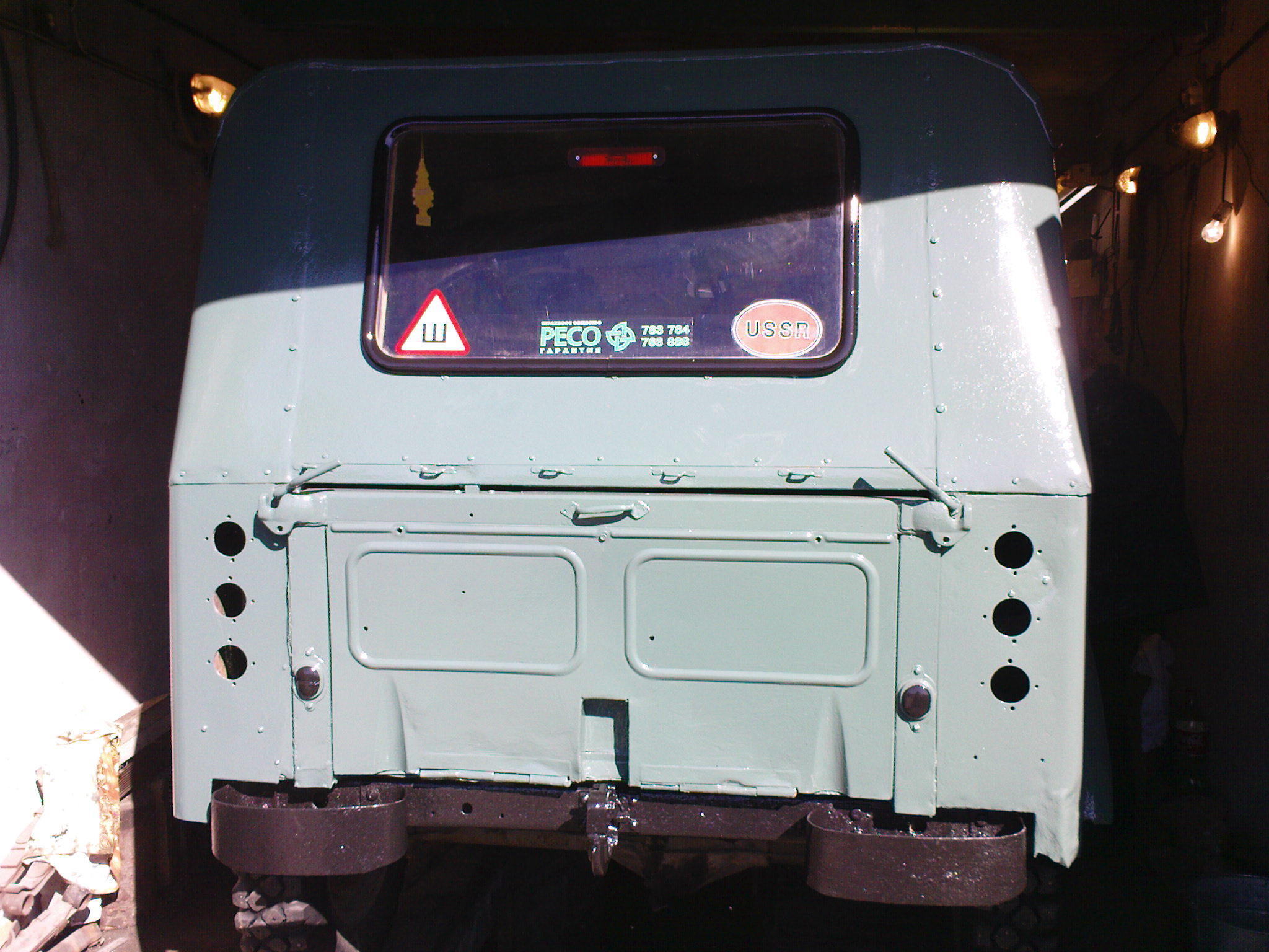

post Feb 16 2014, 03:00 PM
Цитата(cladsl @ Feb 14 2014, 02:59 PM) *
Йожек ты балбес... каронки те не сверлят... )))
Женьку 709... как обычно огромный пасибон... болгарка рулит... )))
уж не знаю, как и чем вы там сверлили, но 6 отверстий сделаны одной коронкой B228.gif и метал толще, и помощников не было wink.gif et.gif
