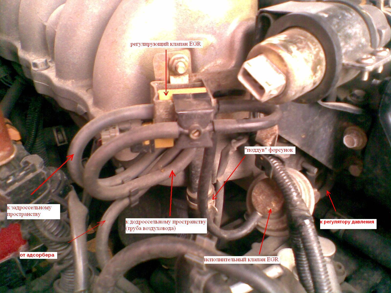

Сегодня , устав слушать рев двигателя на светофорах ( до 2000-2500 об/мин) начал искать причину подсоса воздуха. А то, что это подсос воздуха , подсказал электрик, к которому я поехал делать комп.диагностику. Он скинул воздухоподводящий шланг с регулятора холостого хода, и заткнул его. Обороты чуть снизились, но движок продолжал работать....Я приехал к себе в гараж, решил снять все шланги и посмотреть , где может просасывать воздух. Первым на глаза попался шланг отвода паров бензина из адсорбера. Стоило заткнуть его болтом, как обороты снизились до весьма комфортных 800-850 об/мин. B198.gif Правда работает в таком режиме с небольшими перебоями...Но это уже другая задача....В связи с этим возник вопрос - а есть ли у кого схема разводки вакуумных трубок, может половина из них и не нужна вовсе...А может даже и все ef.gif Просто с корейцем имею дело впервые..И всего 10-12 дней, но уже разочаровался. Хотя может это и преждевременное суждение....А так стаж вождения и ремонта перевалил за три десятка лет..Общий пробег более миллиона км....В основном были японцы и немцы...Ну и русской техники пара-тройка штук...И ни с одной из машин я так не трахался, как с этой...Причем проблема единственная - обороты Х.Х.
Спортидж 1.1997. 2.0 DOHC.мех.кпп. казахстанской сборки!
post Feb 17 2014, 02:38 PM
Клапан адсорбера работает в импульсном режиме пару минут после запуска двигателя. Его хорошо слышно - стрекочет как старый Зингер. Мож у тебя он открылся и закис ?
Стрекочет...Но факт, как не странно, налицо...Возможно у меня перепутаны шланги...Потому и ищу схему разводки вакуумных трубочек. Машину взял всего пару недель назад. Из них почти неделю потратил на перегон...В дороге не обращал внимания на работу движка. Все равно на морозе делать не комфортно, а СТО путевых не нашел...Да и домой спешил. Дома проще ремонтом заниматься...
