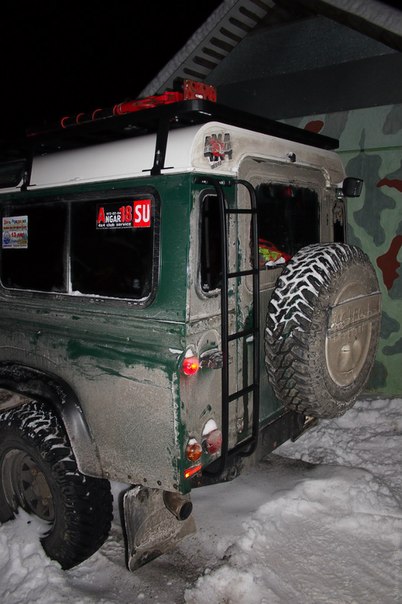

- экспедиционный багажник 2.8х1.3м и лестница на задний борт - самоварные из тонкостенной профильной трубы;

Лестница:
