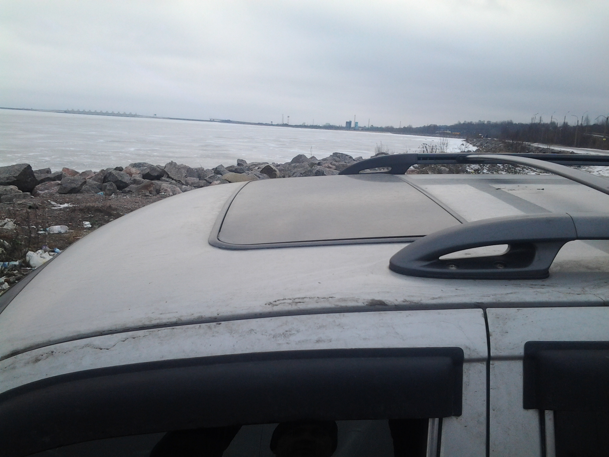

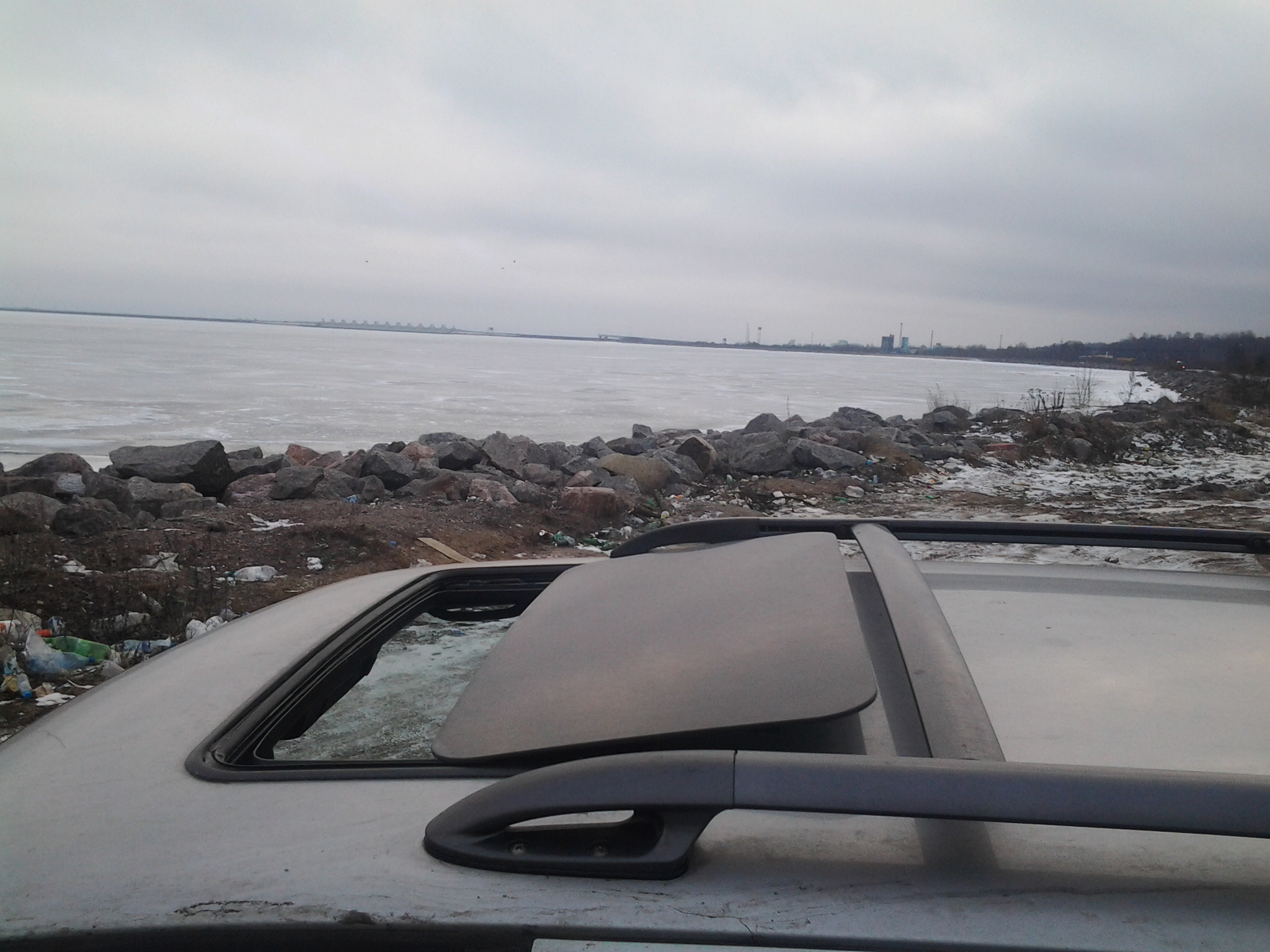

Вот так выглядит у меня люк
Заодно сделал шумку потолка и перетянул черным карпетом. Осталось что-то сделать с солнцезащитными козырьками

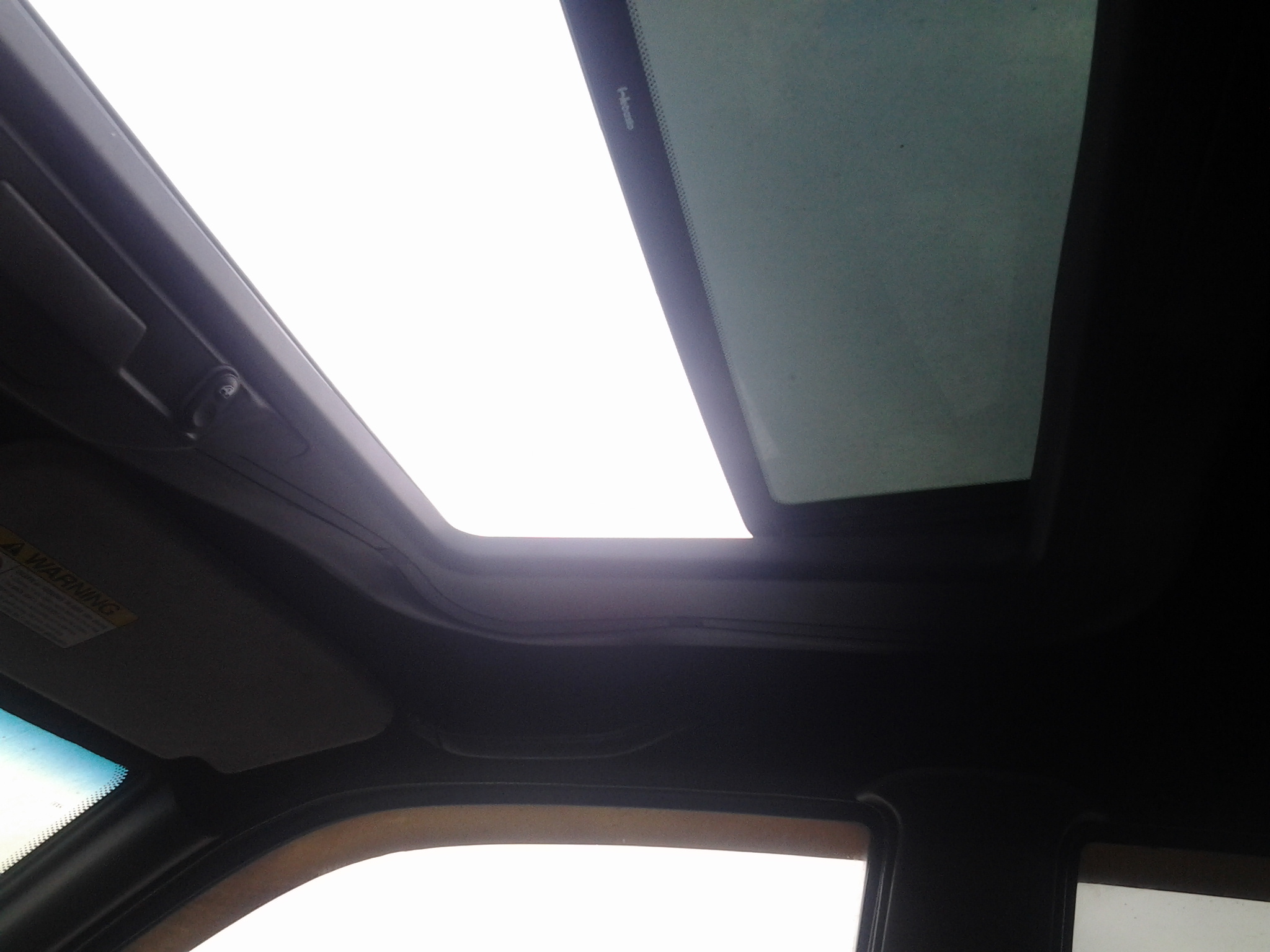

korol   прикольно. а можно фото из нутри все как встало? ч...   Feb 22 2014, 06:56 PM
Алексей 380   прикольно. а можно фото из нутри все как встало? ...   Feb 22 2014, 07:09 PM
