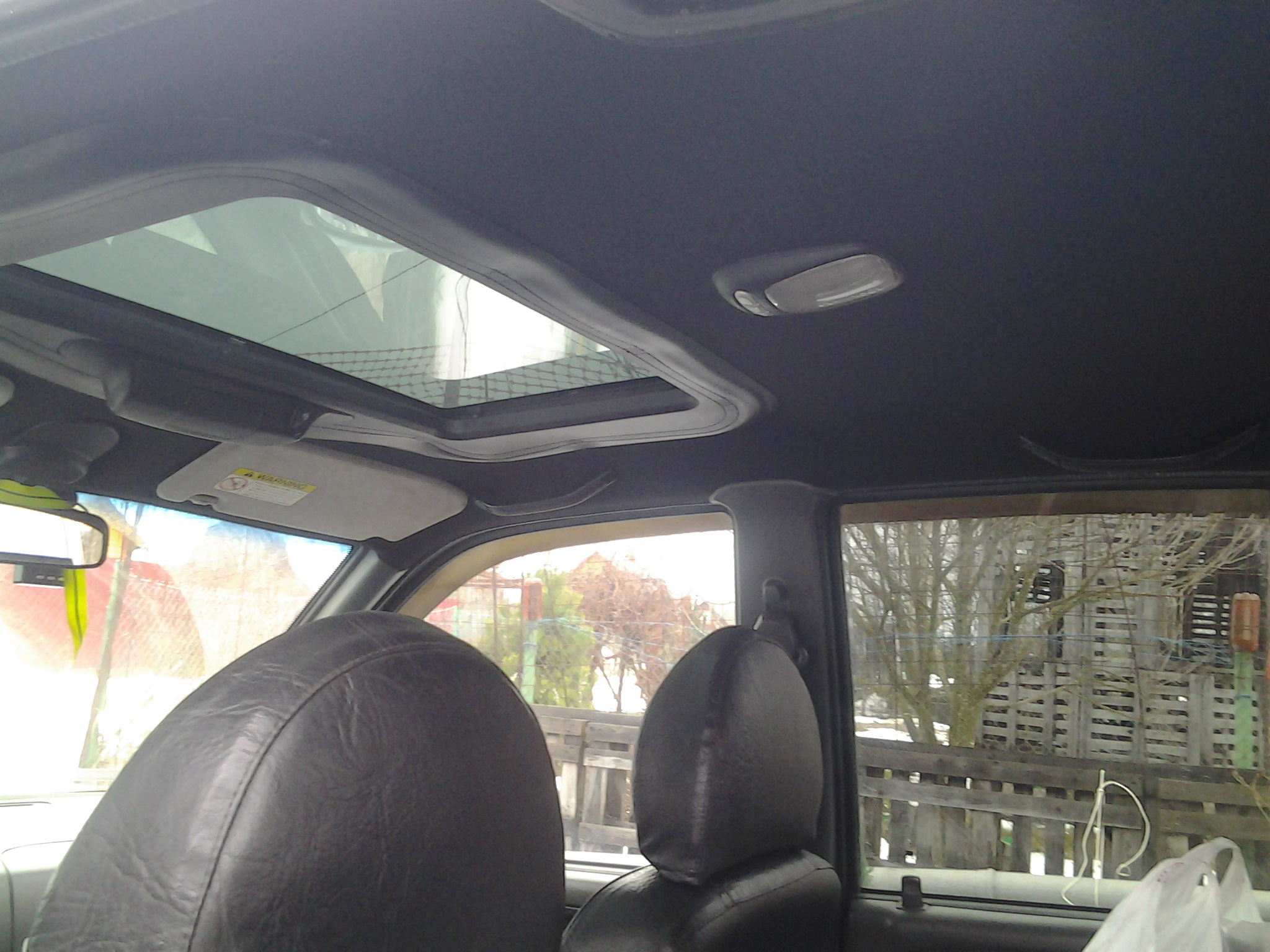

Приветствую всех. Искал, не нашел тему про люк, мож плошо искал. Суть такова, хочу врезать в крышу имеющийся(в наличии) люк от Дефендера, мож кто подскажет какое расстояние там между усилителей ? врезать собираюсь не прямо сейчас, а посему снимать потолок чтоб просто примерять, нет желания.

Прикрепленное изображение Прикрепленное изображениеПрикрепленное изображение

Алексей 380   Летом сам врезал люк Webasto 300. Усилитель между ...   Feb 21 2014, 03:35 PM
Сега   Летом сам врезал люк Webasto 300. Усилитель между...   Feb 21 2014, 05:01 PM

Алексей 380   Вот так выглядит у меня люк Заодно сделал шумку п...   Feb 22 2014, 06:53 PM
korol   прикольно. а можно фото из нутри все как встало? ч...   Feb 22 2014, 06:56 PM
Алексей 380   прикольно. а можно фото из нутри все как встало? ...   Feb 22 2014, 07:09 PM

Алексей 380   Фотки усилителя крыши и место для его переноса   Mar 4 2014, 07:22 PM
Сега   Фотки усилителя крыши и место для его переноса ...   Mar 4 2014, 08:22 PM
