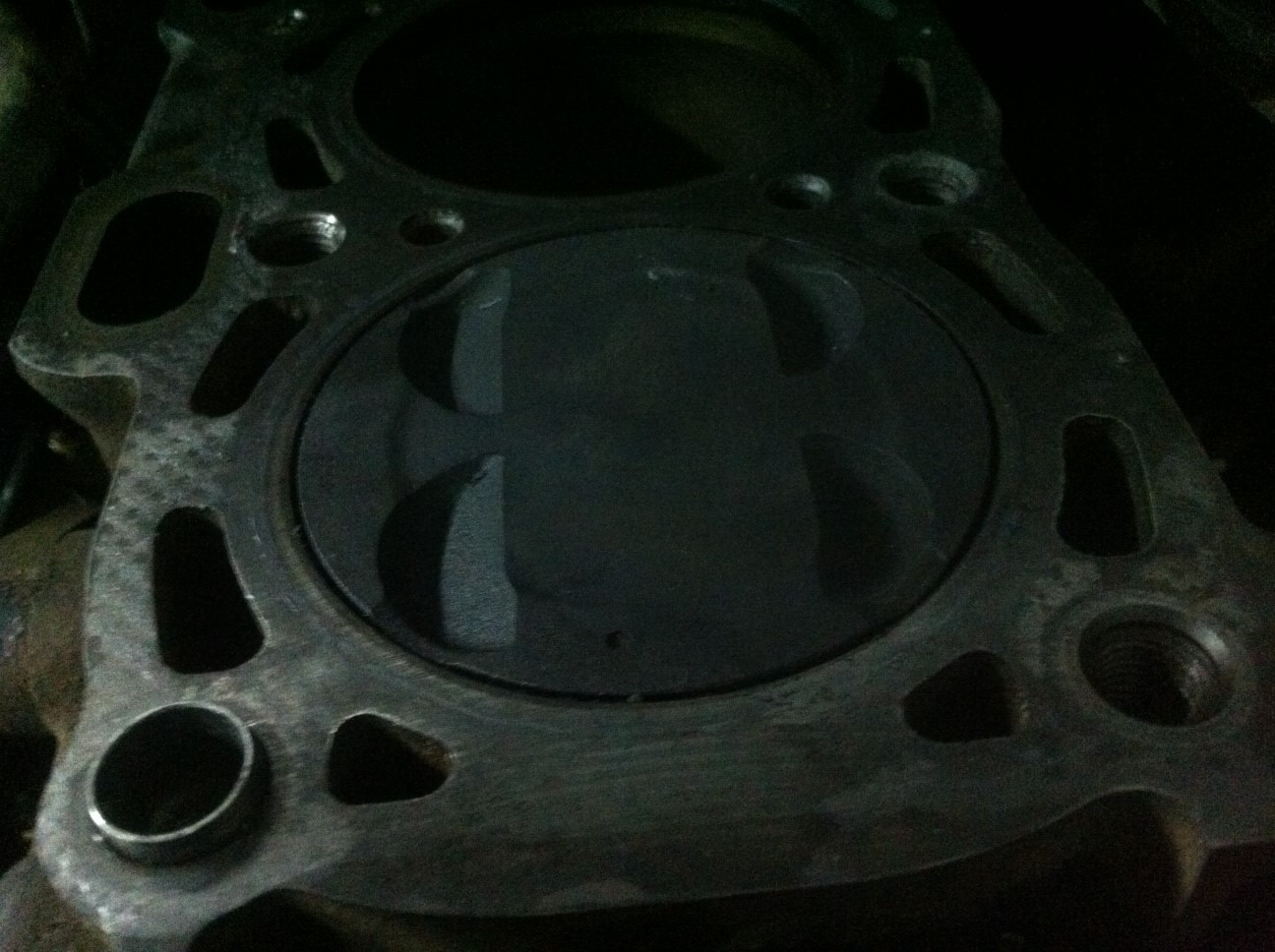

Ну вот я и начинаю рассказ о замене прокладки ГБЦ. В связи с тем, что я в настоящее время сижу в интернете с дачи, при помощи билайн модема, у которого скорость оставляет желать лучшего, фотки выложить пока не могу. Могу лишь сказать, что процесс разборки завершен и сегодня начинается процесс чистки, облагораживания и сборки. Вот одна фотка для затравки smile.gif Посмотрев фотку вы поймете, почему я решился на замену данной прокладки smile.gif Прикрепленное изображение

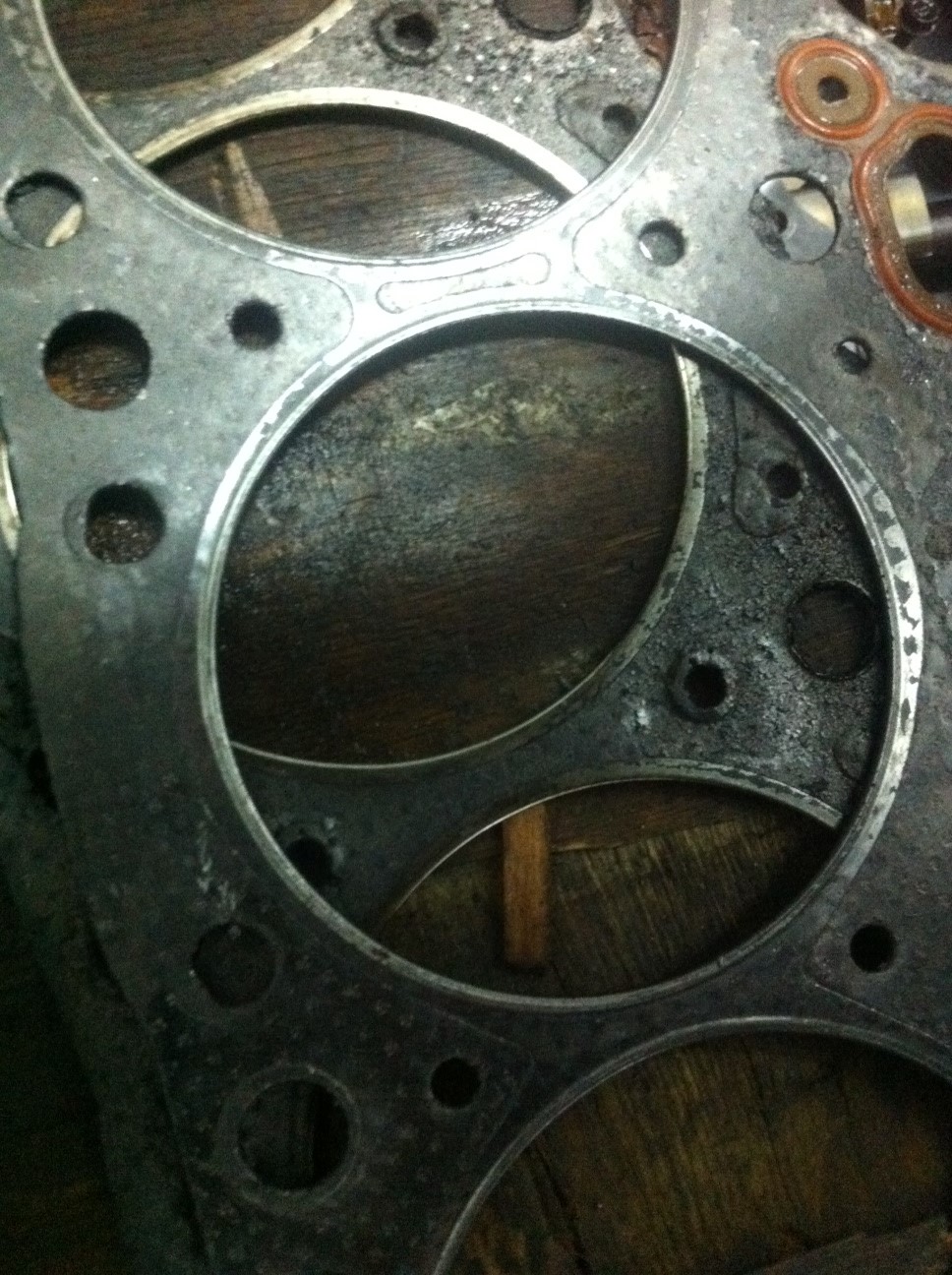

Прокладка Reinz 61-53860-00 Прокладка головка цилиндра - замена оригиналу, по виду класная прокладка, даже клеймо видно на ней.
Якобы когда ставили прогладку она ровно встала на все контрольные точки, затем края чуть зашли в просвет колодца, а когда первый старт был, эти заступы изогнулись и ударили по головке.
Смотрим фото, всё пометил. Целостность прогладки полностью сохранилась. Задавайте вопросы - чем больше вопросов, тем больше у меня шанс вывести сервисменов на чистую воду.
Принял решение шлифовать головку и заказывать оригинальную прокладку, правда если и второй раз не получится, придется подарить авто сервисменам, в обмен на деньги.

Виктор   Во-первых, прокладка НЕ МОЖЕТ сдвинуться потому, ч...   Mar 1 2014, 03:22 PM
Kuin   Зачем головку шлифовать?! :blink: Не понял ...   Mar 3 2014, 10:23 AM
Виктор   Головка повреждена - на ней отметины глубокие. По...   Mar 3 2014, 11:19 AM
Kuin   Эти отметины по краю камеры сгорания. Они ни на ч...   Mar 3 2014, 05:08 PM
Виктор   ... Визуально прокладка Рейнц толще оригинальной....   Mar 3 2014, 05:33 PM
