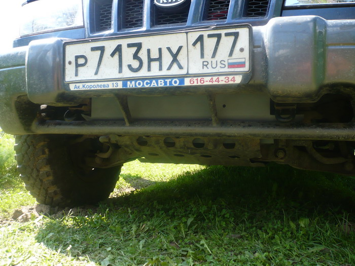

А еще поставил защиту радиатора спереди под бампером.
Теперь можно безбоязненно колоть лед в лужах, не боясь пропороть радиатор кондея fa.gif
Да и пух с одуванчиков будет меньше засасываться.

Вроде нержавейка с обычным железом корродировать будет... или это с алюминием?
Алюминий с нержавейкой образуют гальванопару, усиленно окисляются при протекании тока, а где тут току взяться?
post Feb 28 2014, 12:40 PM
Одно заземление, второе, третье - между ними возникают кольцевые токи из-за разности потенциалов, а разность потенциалов возникает из-за разного сопротивления между точками заземления. Точка заземления - это где у нас минус на кузов прикручен. Их полно. А если под высоковольткой едещщ - там ваще от кузова долбит током. biggrin.gif

Panzer38   Железо 2 мм. По сгибам надрезал болгаркой чуть-чут...   Jul 29 2008, 05:37 PM

Ikarik   Наконец-то руки дошли ... ВОт, выкладываю чертежи...   Aug 9 2010, 02:06 PM
Panzer38   Заинтересовал меня подобный девайс :B128: :B128:...   Aug 9 2010, 02:10 PM
Ikarik   Этот размер не критичен. Я просто градусов под 45...   Aug 9 2010, 02:20 PM
Panzer38   Ну хоть примерно,на глаз :dumai: И как себя показ...   Aug 9 2010, 02:31 PM
Ikarik   Ну поставь 45 . :D Показала себя хорошо! :...   Aug 9 2010, 02:38 PM

Panzer38   А вот ещё вопрос! Верхние отверстия, между к...   Aug 9 2010, 02:44 PM
Ikarik   Поняно :B020: Спасибо за информацию :B162: :B162:...   Aug 9 2010, 03:15 PM

Некто   Вроде нержавейка с обычным железом корродировать б...   Aug 24 2010, 02:52 PM
kross   Вроде нержавейка с обычным железом корродировать ...   Aug 24 2010, 03:12 PM
Александр 533   Это однако шибко долгий процесс... Тетя Валя с...   Aug 30 2010, 03:38 PM
Некто   Это однако шибко долгий процесс... Тетя Валя с...   Aug 31 2010, 10:17 AM

ГАРИК   Нержавейка нейтральна. Окисляться не будет. Элект...   Sep 8 2012, 12:18 AM
