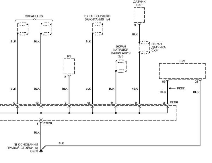

всем привет!много лазил по темам и такой не нашёл мож не там искал? но проблема осталась!до сихпор не могу ума дать машине(уже 2 месяца)выдаёт ошибки на дпрв и дпмрв,проверил всю проводку всё вроде в норме,дым страшно чёрный,дпмрв проверял он в норме тем более он новый,а вот дпрв проверить возможности нет,вопрос может кто подскажет есть какие заменители на них или мох у кого валяется заведомо рабочий дпрв?у меня 8кл.на работающем двс отключаю датчик не чего не происходит как будто его нет.всем спасибо! dumai.gif

короче мужики проблема не исчезла опять загорелся 08и03 не знаю что и делать сегодня раскидал проводку на двс вроде всё в поряде,где копать носом натолкните а то уже надоело пешком,да и голова кругом идёт.спасибо!а есть какой подвох с экранированными проводами?

короче сегодня опять снимал косу чтобы досконально каждый провод пересматреть,всё норм.всё прозванивается,всё наместе завтра буду ставить и проверять,да кстати ставил я напрямую массы на датчики мрв и дпрв изменений некаких,не может мне мозг выносить эбу?
