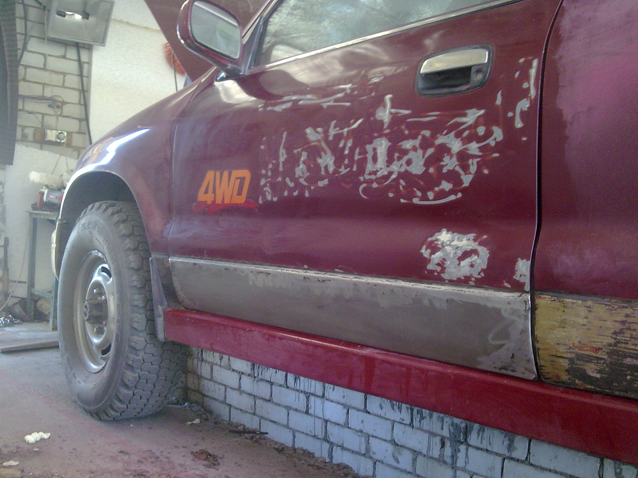

спортяжка достался мне с коцаным кузовом.Наулице потеплело начал занимаца стайлингом в первую очередьзанялся порогами. как вам +,- ?

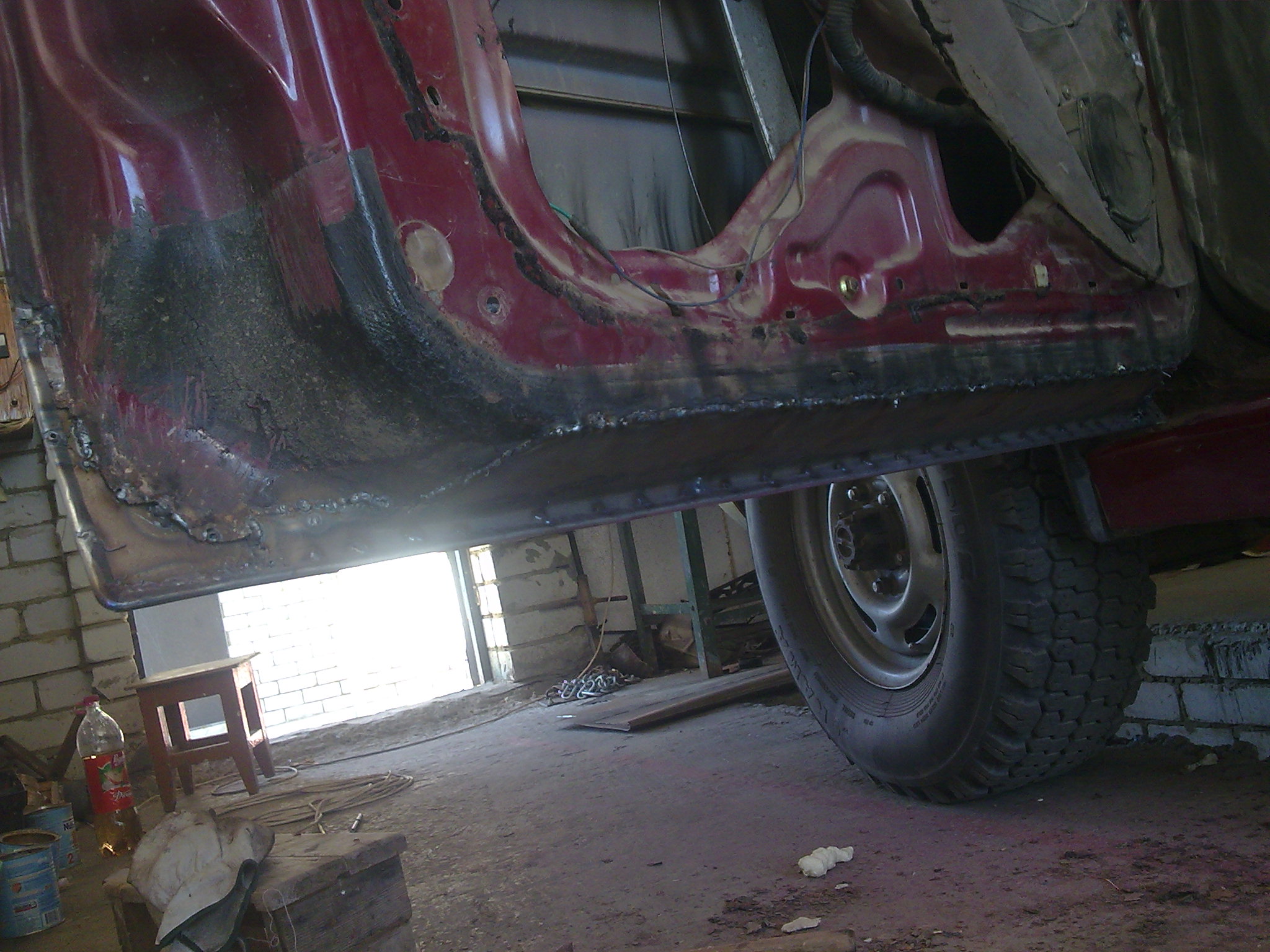

вот дверями занялся не большой отчётец!

На пятой фотографии, где изображена наваренная накладка на дверь изнутри, её угол, каким образом так можно край металла загнуть? Какова технология, что нужно сделать, что бы так ровно и плотно согнуто получилось?
baszuka   Начал печить свой кузов   Apr 23 2011, 09:01 AM
руслан   спортяжка достался мне с коцаным кузовом.Наулице ...   Apr 23 2011, 09:29 AM
baszuka   ОЧЕНЬ неплохо а как срезал старые ,у меня они тож...   Apr 23 2011, 09:52 AM
genek   Кстати если напенить пены мантажной красиво срез...   Apr 23 2011, 01:07 PM
Анюня   станка гибочного у меня тоже нет тески,доски, рук...   Apr 24 2011, 07:04 PM
руслан   станка гибочного у меня тоже нет тески,доски, рук...   Apr 24 2011, 09:03 PM
baszuka   а что если из оцынковаенного листа делать из оце...   Apr 24 2011, 10:11 PM
Анюня   а что если из оцынковаенного листа делать Цинков...   Apr 25 2011, 08:06 PM

baszuka   вот дверями занялся не большой отчётец!   Jul 22 2011, 09:17 PM
genek   вот дверями занялся не большой отчётец! не п...   Jul 22 2011, 09:32 PM
Художник   вот дверями занялся не большой отчётец! Нет ...   Jul 22 2011, 10:16 PM
baszuka   Нет слов! :B084: :B084: :B084: учусь потех...   Jul 23 2011, 10:29 PM
Ермыч   вот дверями занялся не большой отчётец! На п...   Mar 7 2014, 11:23 PM
Evol   На пятой фотографии, где изображена наваренная на...   Mar 8 2014, 12:12 AM
