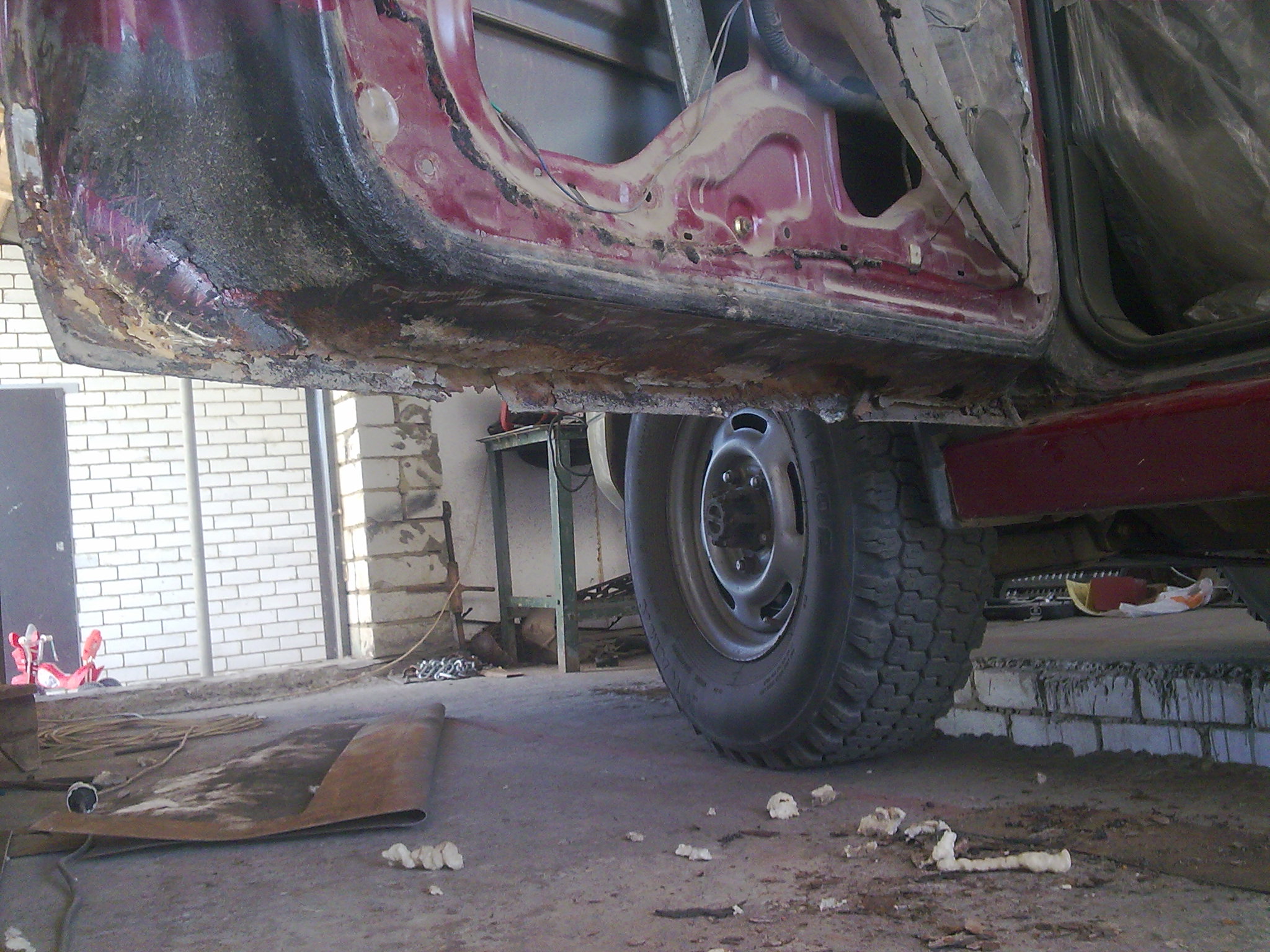

спортяжка достался мне с коцаным кузовом.Наулице потеплело начал занимаца стайлингом в первую очередьзанялся порогами. как вам +,- ?

вот дверями занялся не большой отчётец!
На пятой фотографии, где изображена наваренная накладка на дверь изнутри, её угол, каким образом так можно край металла загнуть? Какова технология, что нужно сделать, что бы так ровно и плотно согнуто получилось?
автор навряд ли тебе ответит
