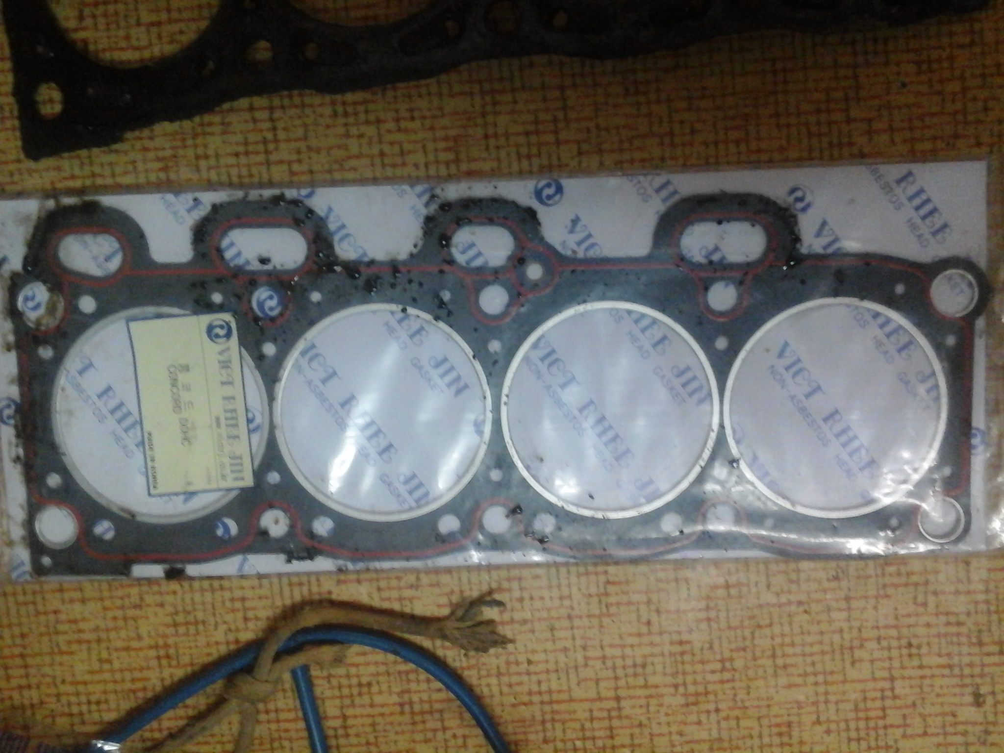

Asyl   Вотт фото самой прокладки там кстати трубка мне мо...   Mar 4 2014, 03:33 PM
Виктор   Вотт фото самой прокладки там кстати трубка мне м...   Mar 4 2014, 06:51 PM

Panzer38   Прокладка для мазды и кларуса, не совсем подходящ...   Mar 5 2014, 10:34 AM
Asyl   все я понял жду рем комплект и буду собирать :B02...   Mar 5 2014, 10:49 AM
Виктор   ... Кстати прокладка в точь вточь такая же как у ...   Mar 5 2014, 11:06 AM

Asyl   Прокладка для мазды и кларуса, не совсем подходящ...   Mar 8 2014, 01:56 PM
