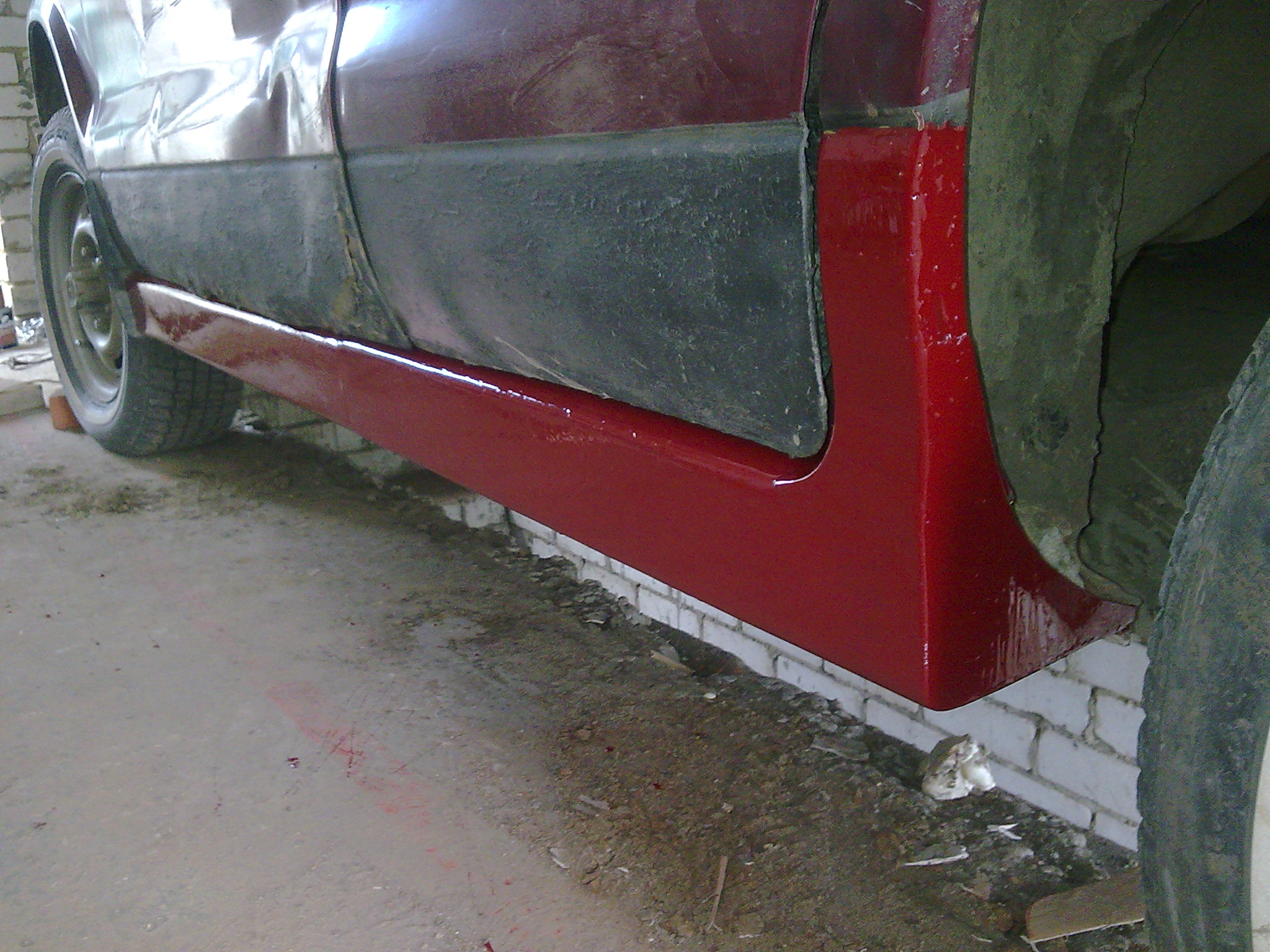

> Начал печить свой кузов
baszuka
post Apr 23 2011, 09:01 AM
Сообщений: 151
Регистрация: 31-January 11
Пользователь №: 9,055
место дислокации: Саратов
спортяжка достался мне с коцаным кузовом.Наулице потеплело начал занимаца стайлингом в первую очередьзанялся порогами. как вам +,- ?

Да представить себе можно, что угодно - помечтать, впадая в прелесть... Почему другие говорят, что эпоксидного ремонта хватает всего на 1,5 года? Что только на продажу? Незнаю в чём тут ненадёжность, может в плохой адгезии затвердевшей эпоксидки с тонким, постоянно деформирующимся металлом...., помню только в молодости у моего друга был мотоцикл с коляской и он эпоксидкой со стеклотканью каждый год днище люльки переклеевал, мучился не мало - всё отдирал, зачищал, перемазывал... Ладно днище какое то под ковриком, а тут ведь двери автомобиля - зачистка, намазка, наклейка с приданием формы, обработка поверхности, вывод кромок, шпатлёвка, окраска, а потом через полтора года всё это потрескается и отвалится? Чем так ваять каждый год, лучше уж двери новые купить. Может кто ни будь сам делал такой именно кузовной ремонт лицевой поверхности под покраску из стеклопластика на металл и может поручится, что при должном подходе, двери могут прослужить лет пять - шесть и не отвалятся?
Шлем и дверь это, как говорят в Одессе, совершенно разные вещи.
Тут скорее всего большую роль в быстрой непригодности играют различные физические свойства склеиваемых между собою материалов. На металл наклеена эпоксидная смола, у них совершенно разная теплоёмкость и коэффициент теплового линейного расширения. Понимаете? При перепаде температур разные материалы расширяются и сжимаются по разному, и если они будут склеены между собой то, как бы ни было прочно это соединение, они непременно отвалятся друг от друга.
post Mar 8 2014, 10:36 PM
У металла двери и эпоксидки абсолютно одинаковые коэфициенты температурного расширения. Зачем ваш приятель каждый год сдирал неразрушаемое покрытие с люльки - это большой вопрос. Сейчас продают большое кол - во шпалёвок на основе эпоксидки с волокнами стеклокани. Даже яхты клеят из эпоксидки с волокнами стеклоткани. Один слой - волокна ориентированны направо, второй слой - налево. Полазьте в Инете - про сварку забудете. Кто не умеет работать с эпо - работают с металлом. Это то же путь. Я не настаиваю на своем мнении (но уверен, что прав). Побеждает идущий.
