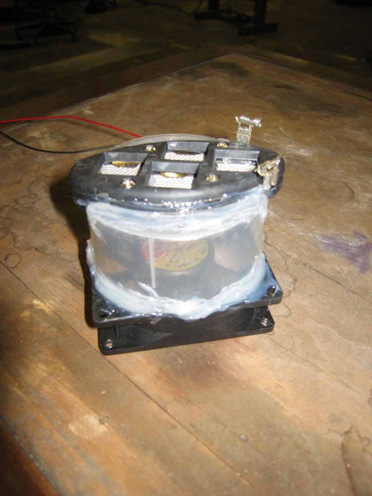

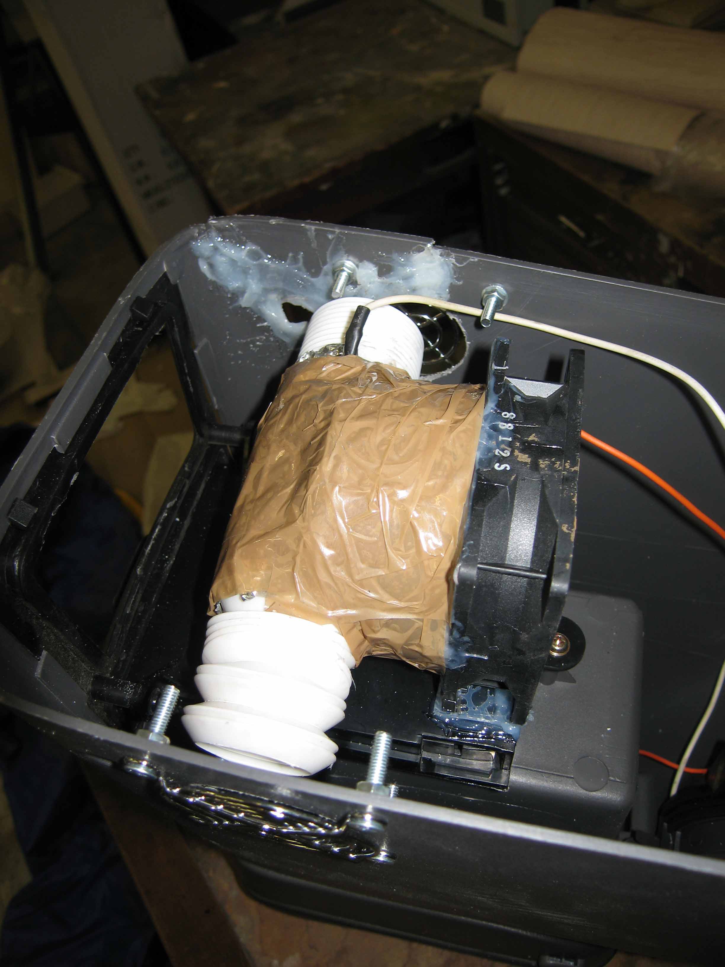

Сделал дополнительную печку, фото ниже. Взят нагревательный элемент(200w,70а) от дополнительной печки купленной в автомагазине, он керамический и греет хорошо, далее хороший кулер от компа,и кусок гофротрубы, сверху обернута фолгой и сверху скотч, тепло наружу не пропускает дует все по трубе, на фото промежуточный результат..., вообщем установил я это все и был рад греет хорошо, работает тихо, и теперь у задних пассажиров ноги не мерзнут, да и салон значительно быстрее прогревается, питание от аккамулятора.
