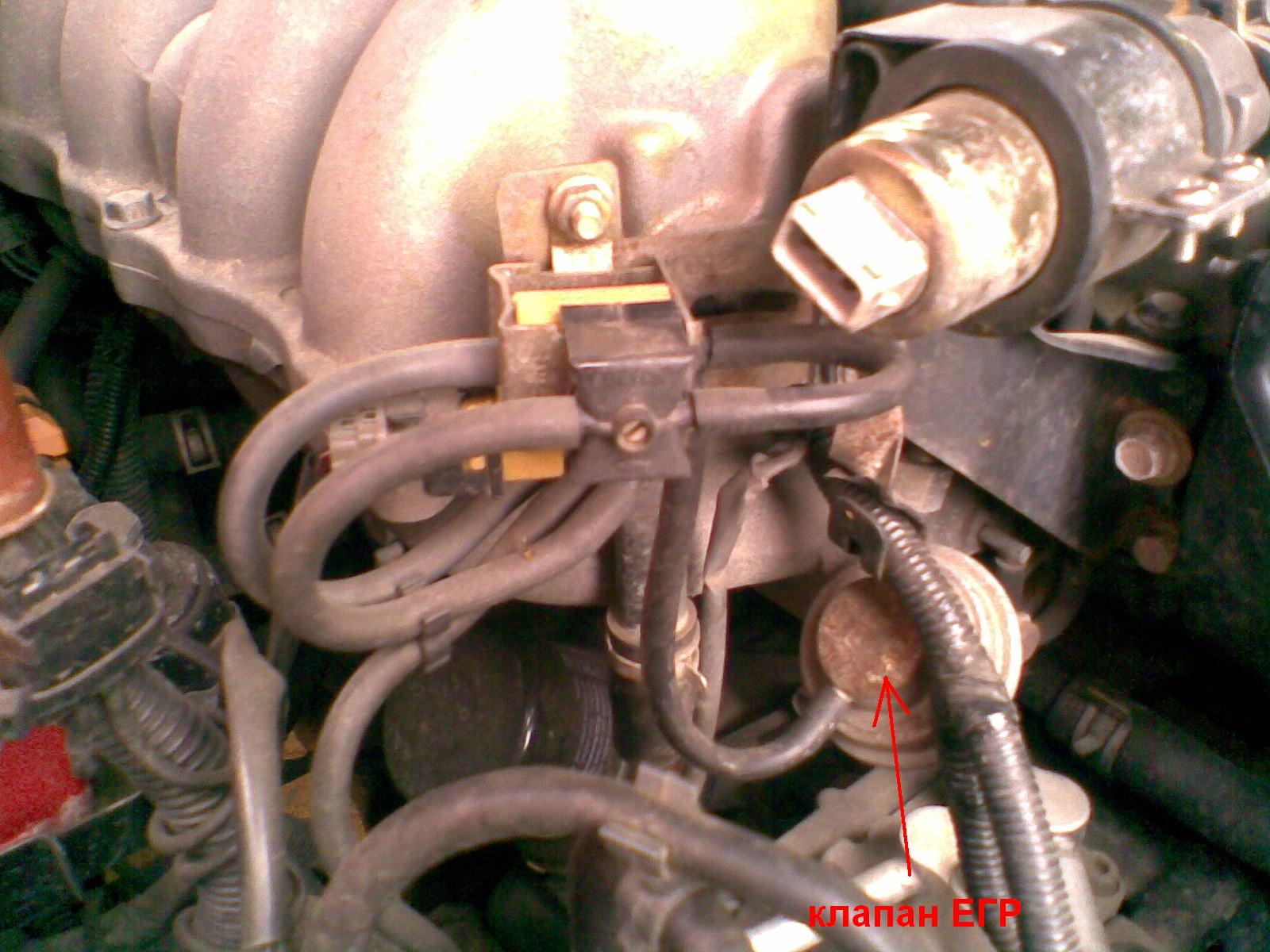

Посмотри на клапан ЕГР.
егр на машине нет. попробовал скинуть разъем с дмрв заводится на холостых работает ровно при нажатии на педаль газа глохнет.скинул разъем с дпдс изменений небыло.может в нем дело dumai.gif dumai.gif

Виктор   Посмотри на клапан ЕГР.   Mar 21 2014, 10:17 AM
MeXaNIK   Посмотри на клапан ЕГР. егр на машине нет. попр...   Mar 21 2014, 05:07 PM

Азат З   Не подскажете тему, где вся эта байда исключае...   Jul 3 2015, 04:05 PM
ingener   а куда должен идти шланчик с этого клапана ЕГР? у ...   Oct 26 2015, 06:32 AM
