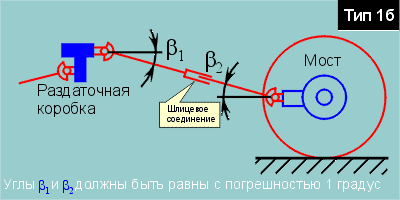

ghost   Если не изменяет память там идет так (сверху вниз...   Feb 11 2014, 03:19 PM
709   ты путаешь! изначально резиновые подушки стоя...   Feb 11 2014, 03:23 PM
ghost   О..Артём-а как у меня на фотке,нормально? :B200: ...   Feb 11 2014, 03:50 PM
709   у меня вот так Во...а я забыл отверстие под болт...   Feb 11 2014, 03:53 PM

ghost   а как его (хвостовик) выставить в одну плоскость(...   Feb 11 2014, 04:59 PM
Evol   у меня сейчас получается так, что хвостовик немно...   Feb 11 2014, 05:08 PM
ghost   Наверное из-за того, что передний кронштейн вы сд...   Feb 11 2014, 05:20 PM
709   Наверное из-за того, что передний кронштейн вы сд...   Feb 11 2014, 05:24 PM
ghost   предполагаю,но скорей всего так и есть!У меня...   Feb 11 2014, 06:33 PM
Butafor   можт и правда подушку запихнуть с левой стороны :...   Feb 13 2014, 12:15 AM
ghost   Вот так у меня и сделано, я думал Артем, что и те...   Feb 13 2014, 06:07 AM
Evol   да не Серёг, ну он сдвинут то милиметров на 5.. и...   Feb 11 2014, 06:59 PM
ghost   Шлицы в кардане созданы специально, чтобы была во...   Feb 11 2014, 07:38 PM
709   Шлицы в кардане созданы специально, чтобы была во...   Feb 11 2014, 07:57 PM
