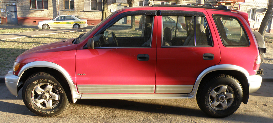

Братан
post Apr 2 2014, 09:27 AM
потому что...
Сообщений: 1,016
Регистрация: 29-August 13
Из: Беларусь, Минск
Пользователь №: 12,364
как и обещал. Все подошло, нигде (пока что) не трет. Надеюсь, что так будет и дальше!!!
