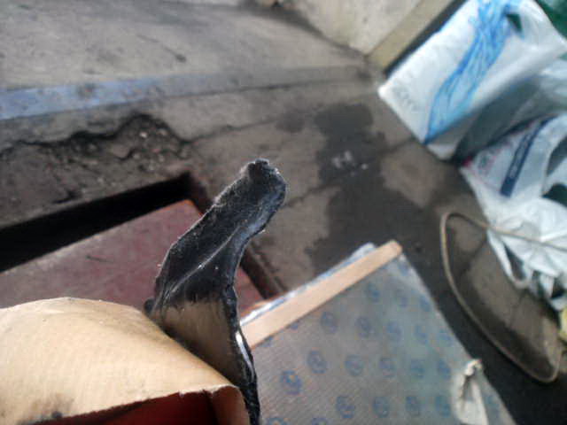

привет всем. на халяву перепало 2 листа шумки STP, откуда и что за шумка - история умалчивает. вопрос к гуру - что это за хрень - шумоизоляция или вибро, куда ее можно наклеить - вплане какие места являются наибольшими источниками шума и как грамотно ее монтировать?
PS листы стандартные примерно 40*60, 2шт
