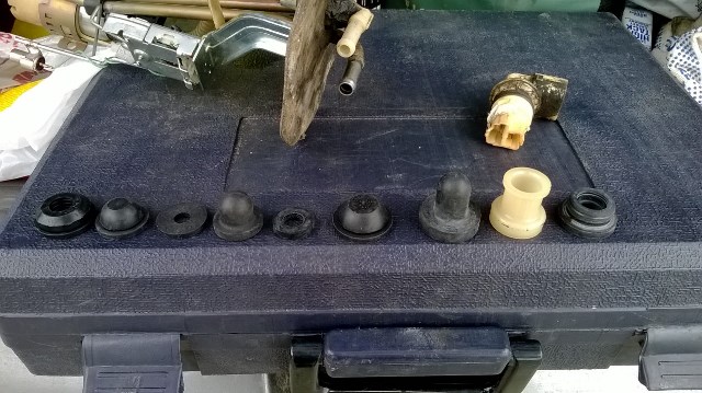

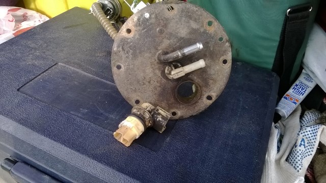

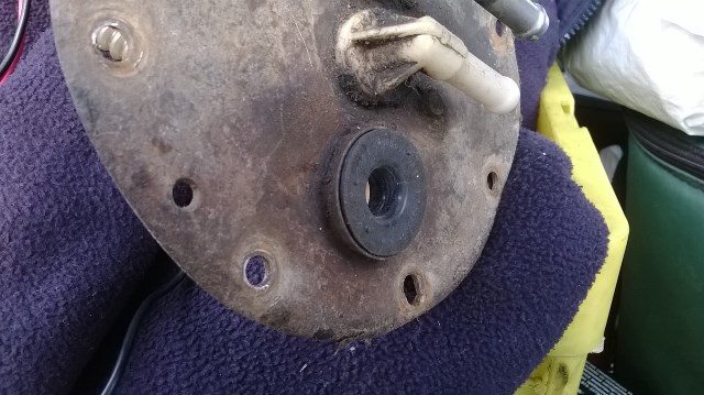

так как гаража у меня нет я обычно занимаюсь таким ремонтом возле авторынка и магазина "кэмп", потому как никогда не знаешь,куда этот ремонт заведёт. Вобщем достал насос выбил разъём, пошёл в "Кэмп" у них там большой отдел отечественных автомобилей и всё лежит на витрине, набрал всяких заглушек.резинок и пр., термоусадочн. кембрики и герметик с поксиполом. Отверстие на удивление очень стандартное-все заглушки резинки опоры и пр. удачно вписывались. так что можно было комбинировать.Скрутки промазал герметиком потом закрывал термоусадочной трубкой. Всё остальное на фото.Выходы кабеля немного некрасиво, но мне было не до этого так как резко похолодало, задул ветер.снег,вобщем стал торопиться. Главное проблему решил.
